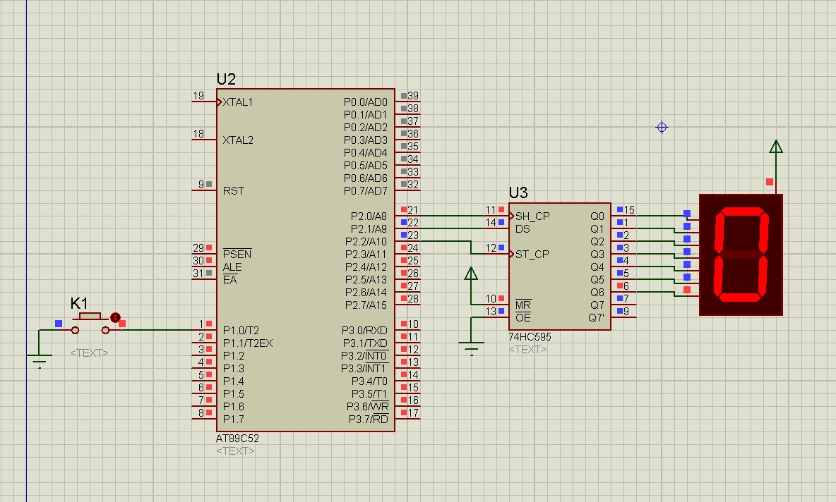

/*程序主要功能:通過按開關(guān)K1來實現(xiàn)一位7段共陽數(shù)碼管從0-9循環(huán)顯示,每看一下數(shù)字加1*/
//程序里有一個變量i沒有使用,編譯時候有一個警告,但刪掉程序運行就不對了  不報錯。  求大神指點
#include<reg51.h>
#define  u16  unsigned int
#define  u8  unsigned char
sbit SH_CP=P2^0;          //595_11腳
sbit DS=P2^1;         //595_14腳
sbit ST_CP=P2^2;          //595_12腳
sbit K1=P1^0;
unsigned char shengduan[10]={0x02,0x9F,0x24,0x0C,0x98,0x48,0x40,0x1E,0x00,0x08};
void delay(u8 y)
    u8 i;
        u16 j;
        for(i=0;i<y;i++)
                for(j=0;j<1;j++);
void HC595SendByte(u8 dat)
        unsigned char a;
        SH_CP=0;
        ST_CP=0;
        DS=0;
        for(a=0;a<8;a++)
                DS=dat<<7;
                dat>>=1;
                SH_CP=1;
                delay(1);//延時
                SH_CP=0;
                delay(1);//延時
        ST_CP=1;
        delay(1);
        ST_CP=0;
void main(void) //主函數(shù)
        u8 num;
                u8 i; //沒有使用的變量,還不能刪
            if(K1==0)
                          num++;
                          if(num==10)
                          num=0;
                        while(!K1);
            HC595SendByte(shengduan[num]);
            delay(1);//延時
