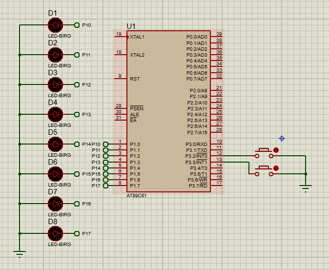

實(shí)現(xiàn)功能
P1口接8個(gè)發(fā)光二極管,P3.2和P3.3各接一按鍵。
1.無(wú)按鍵按下時(shí),8個(gè)發(fā)光二極管亮滅交替,間隔時(shí)間200 ms。
2.按鍵S3按下時(shí),觸發(fā)外中斷0,使發(fā)光二極管左移16次,間隔時(shí)間為100ms。
3.按鍵S4按下時(shí),觸發(fā)外中斷1,使發(fā)光二極管右移8次,間隔時(shí)間為200ms。
4.能夠使外部中斷1嵌套外部中斷0
程序代碼:
#include <reg51.h>
#include <intrins.h>
#define uint unsigned int
#define uchar unsigned char
void delayms (uint ms)
uint i;
while (ms--)
for (i=0;i<123;i++);
void main(void)
EA=1; //開(kāi)中斷總開(kāi)關(guān)
EX0=1; //允許外部中斷0中斷
EX1=1; //允許外部中斷1中斷
IT0=1; //外部中斷0為下降沿觸發(fā)中斷
IT1=1; //外部中斷1為下降沿觸發(fā)中斷
PX0=0; //外部中斷0為低優(yōu)先級(jí)
PX1=1; //外部中斷1為高優(yōu)先級(jí)
while(1)
P1=0x00;
delayms(200);
P1=0xff;
delayms(200);
void int0(void) interrupt 0 //外部中斷0,中斷號(hào)0,按P3.2觸發(fā)
uchar i;
P1=0Xfe;
for(i=0;i<16;i++)
P1=_crol_(P1,1);
delayms(100);
void int1(void) interrupt 2 //外部中斷1,中斷號(hào)2,按P3.3觸發(fā)
uchar i;
P1=0Xfe;
for(i=0;i<8;i++)
P1=_cror_(P1,1);
delayms(200);
