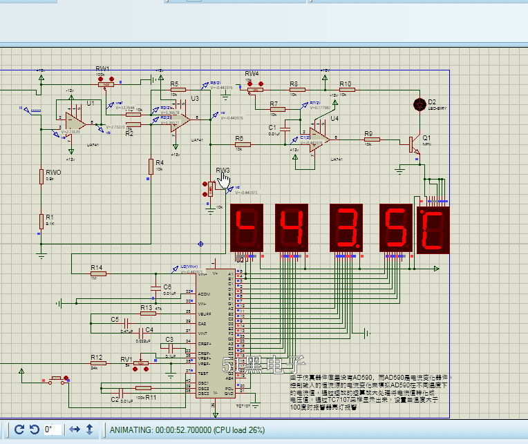

由于仿真器件庫里沒有AD590,而AD590是電流變化器件,控制輸入的恒流源的電流變化來模擬AD590在不同溫度下的電流值,通過運(yùn)放的運(yùn)算放大處理將電流值轉(zhuǎn)化成電壓值,通過TC7107采樣顯示出來,設(shè)置當(dāng)溫度大于100度時(shí)報(bào)警器亮燈報(bào)警

5 仿真與調(diào)試5.1 proteus仿真電路
仿真電路如圖5.1,5.2和5.3所示
其中,圖5.1是溫度未達(dá)警戒線80℃的仿真電路;圖5.2是溫度剛好為100℃的仿真電路;圖5.3是溫度超過警戒線100℃的仿真電路。
圖5-1 溫度為80℃的仿真電路
圖5-2是溫度剛好為100℃的仿真電路
圖5-3是溫度為120℃的仿真電路
5.2仿真結(jié)論
即仿真所得的實(shí)際結(jié)果與理論基本形同,但有一定誤差。誤差原因在與Vref不能保證完全等于2.73v,而是約等于2.725v。

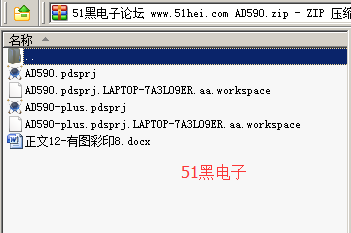

附件有文檔及Proteus8仿真元件 下載即可
Proteus8里面是沒有AD590芯片的,所以采用此電路模擬其功能
用其他芯片來模擬AD590的仿真.7z
