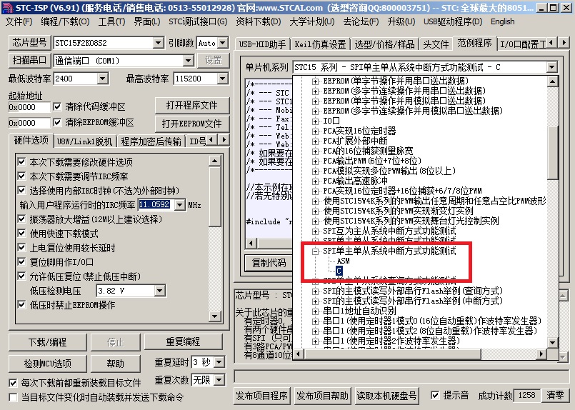

作者: wulin    時(shí)間: 2023-9-16 06:20
STC有官方示例
