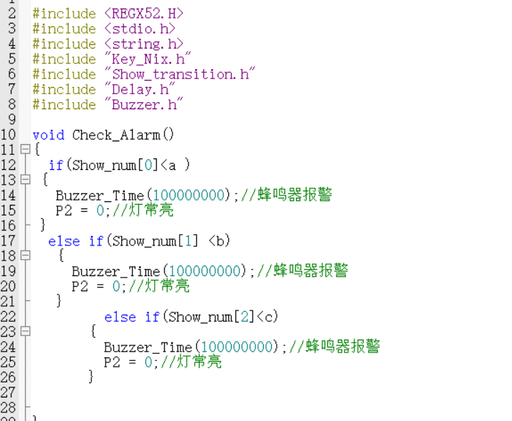

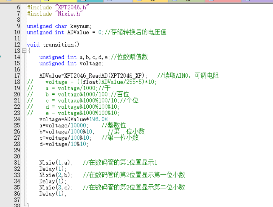

各位大佬,想請教一個問題,將程序下到板子里后為什么蜂鳴器會一直報警并且數(shù)碼管不亮
將ad轉換的電壓值與輸入的電壓閾值進行比較
ad轉換獲取電壓
ad轉換獲取電壓

代碼不全
作者: Hephaestus    時間: 2023-7-7 15:30
checkalarm里面a、b、c來歷不明,而且應該跟ADValue進行比較,你跟顯示的每一位的值比較是幾個意思?
作者: wsq123    時間: 2023-7-7 16:14
哥,那個a,b,c是我從advalue取出來后計算得到電壓的個位以及小數(shù)點后面的兩位,我在頭文件里聲明了所以直接拿來用了,至于那個比較那里我是把要顯示的數(shù)放在那個數(shù)組里了,是不能直接用這個數(shù)組進行比較嗎?
