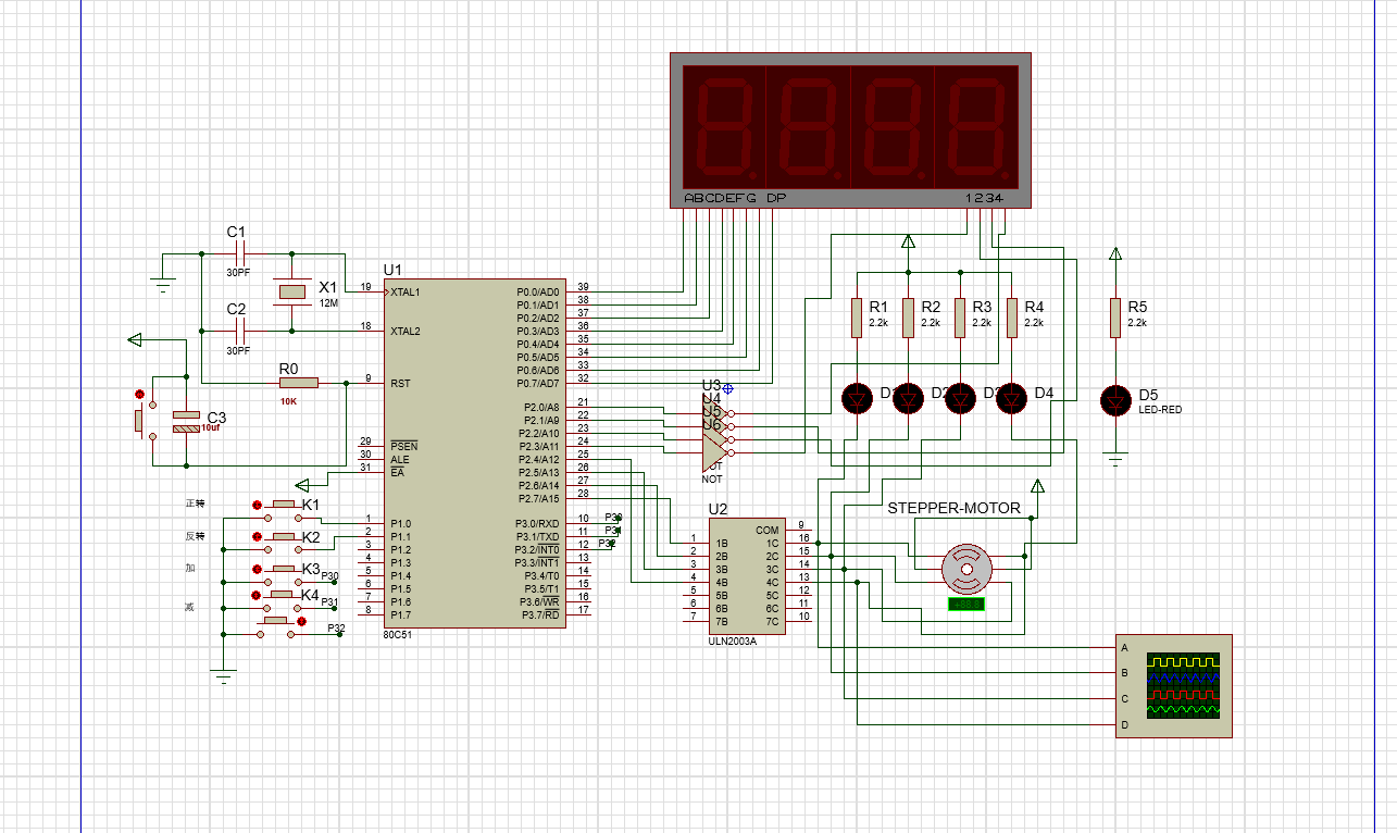

標(biāo)題: 單片機(jī)音樂噴泉雙電機(jī)控制
亂碼是中文不用管  可以運行
