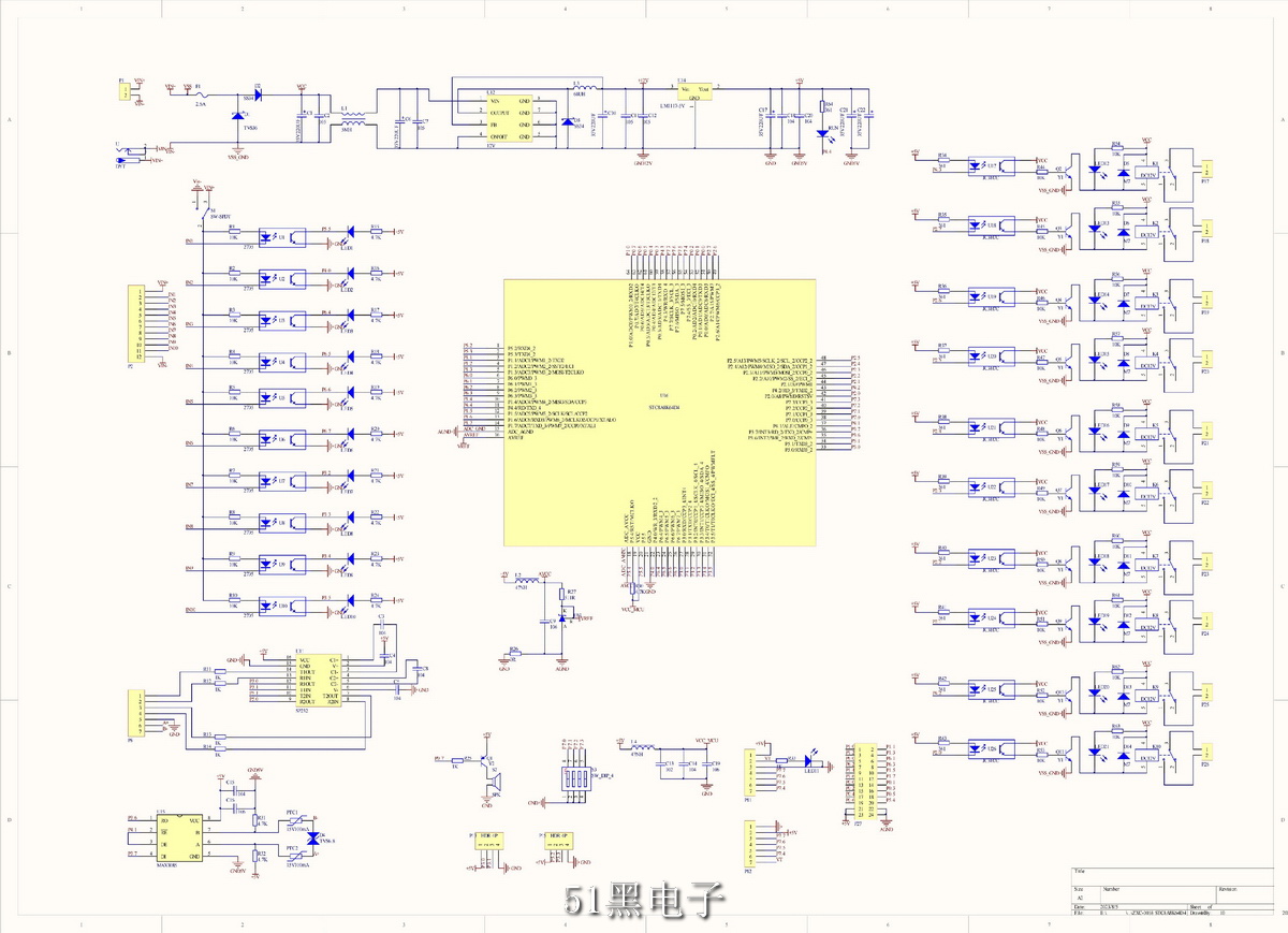

/*************  功能說(shuō)明    **************
開關(guān)信號(hào)控制對(duì)應(yīng)繼電器輸出點(diǎn)動(dòng)方法3
使用 if....if....語(yǔ)句實(shí)現(xiàn)繼電器輸入控制輸出(一對(duì)一 一對(duì)多)
#include "STC8A8K64D4.h"   //包含此頭文件后,里面聲明的寄存器不需要再手動(dòng)輸入,避免重復(fù)定義

sbit IN1= P5^5;//光耦隔離輸入口1
sbit IN2= P4^0;//光耦隔離輸入口2
sbit IN3= P6^4;//光耦隔離輸入口3
sbit IN4= P6^5;//光耦隔離輸入口4
sbit IN5= P6^6;//光耦隔離輸入口5
sbit IN6= P6^7;//光耦隔離輸入口6
sbit IN7= P3^2;//光耦隔離輸入口7
sbit IN8= P3^3;//光耦隔離輸入口8
sbit IN9= P3^4;//光耦隔離輸入口9
sbit IN10= P3^5;//光耦隔離輸入口10
/*************        光耦隔離繼電器輸出口        **************/
sbit OUT1= P4^3;//繼電器輸出口1
sbit OUT2= P2^7;//繼電器輸出口2
sbit OUT3= P2^6;//繼電器輸出口3
sbit OUT4= P2^5;//繼電器輸出口4
sbit OUT5= P2^4;//繼電器輸出口5
sbit OUT6= P2^3;//繼電器輸出口6
sbit OUT7= P2^2;//繼電器輸出口7
sbit OUT8= P2^1;//繼電器輸出口8
sbit OUT9= P4^2;//繼電器輸出口9
sbit OUT10= P2^0;//繼電器輸出口10
sbit RUN= P4^4;//運(yùn)行狀態(tài)指示燈
sbit FMQ= P0^7;//蜂鳴器控制腳
