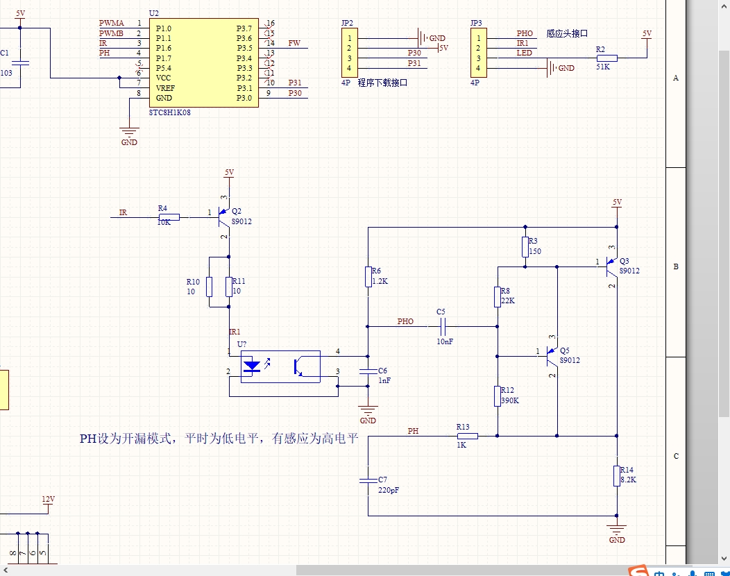

標(biāo)題: 為什么STC8H1K08單片機(jī)的IO設(shè)為開(kāi)漏模式,引腳還有1.4V [打印本頁(yè)]

作者: xiaobendan001    時(shí)間: 2024-8-6 15:12
開(kāi)漏就是懸空了,你像要他多少V?
作者: coody_sz    時(shí)間: 2024-8-6 16:00
什么測(cè)量條件下的?
作者: lids    時(shí)間: 2024-8-6 16:16

作者: lids    時(shí)間: 2024-8-6 16:20
coody_sz 發(fā)表于 2024-8-6 16:00
什么測(cè)量條件下的?
做的紅外反射開(kāi)關(guān),以前用stc8g1k08,同樣的電路,IO口配置都是一樣的,用STC8H1K08,就是沒(méi)有反應(yīng)
作者: zhuls    時(shí)間: 2024-8-6 16:24
lids 發(fā)表于 2024-8-6 16:16
IO口什么都沒(méi)接
OD之后你再設(shè)IO輸出0,看還有沒(méi)有1.4V,有的話就是IO掛了。沒(méi)有就正常去查IO外接的線路
作者: lids    時(shí)間: 2024-8-6 16:36
這是感應(yīng)部分原理圖
