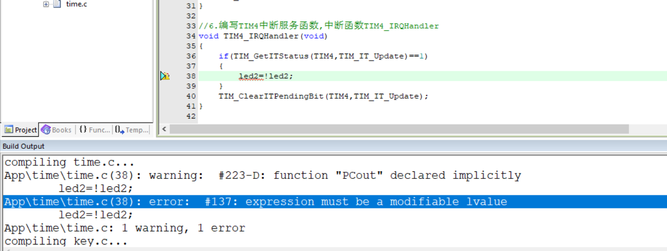

標題: 求助expression must be a modifiable lvalue [打印本頁]
作者: stm123455    時間: 2024-11-2 10:48
作者: xxxevery    時間: 2024-11-2 21:46

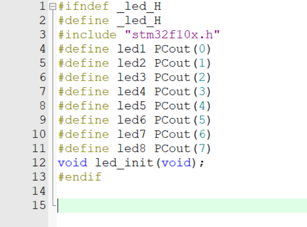

led2被替換成PCout(1),!PCout(1)這個語句應(yīng)該有錯,所以你不能寫出!led2這種語句
作者: lkc8210    時間: 2024-11-4 10:45
PCout是什么?在哪里定義?
