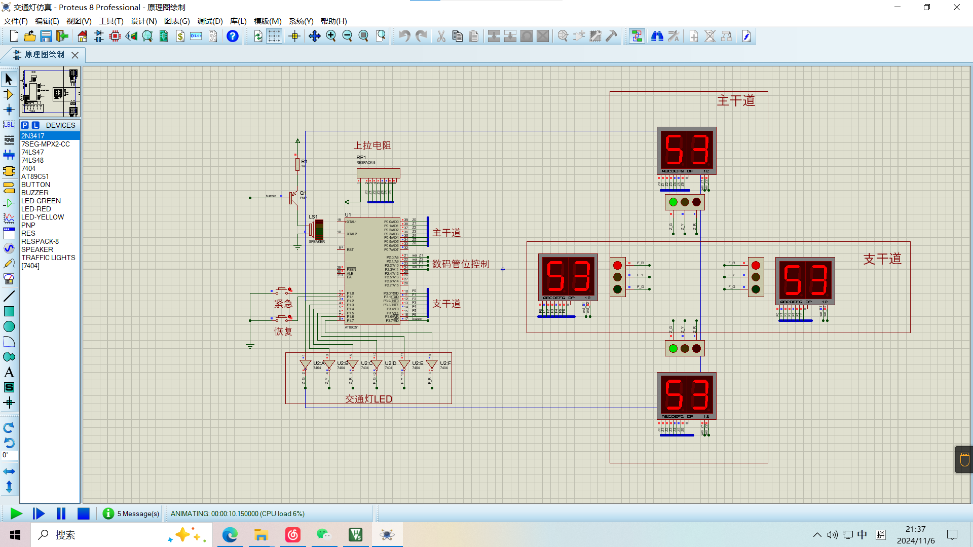

作者: keill5zuo    時間: 2024-11-6 21:39
標題: C51單片機交通燈程序Proteus仿真 四個干道的初始值可變
四個干道的初始值可變
單片機源程序如下:

作者: joyb    時間: 2024-11-8 09:54
Proteus版本高,打不開
作者: keill5zuo    時間: 2024-11-14 22:36
joyb 發(fā)表于 2024-11-8 09:54
Proteus版本高,打不開
去下一個8.13版本的就行了
