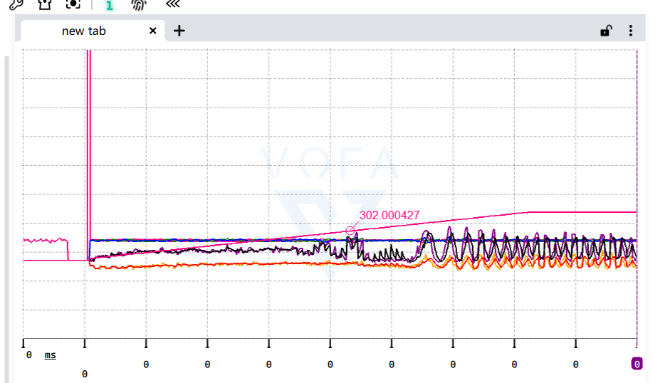

現(xiàn)在在做變頻器,之前出現(xiàn)過震蕩跑不到50hz,現(xiàn)做了濾波,用Id-Iq調(diào)控了電度角增量,可以實現(xiàn)振蕩抑制,但是現(xiàn)在調(diào)試小功率變頻器的時候又出現(xiàn)了震蕩,大約在30hz左右,30hz左右可以調(diào)增益消除掉,但是50hz后的震蕩死活消不掉,有沒有大佬給一點參考意見紫線黑線是iq,紅線黃線是id(有一根是加濾波了),粉線是頻率*10

牛逼,多大的變頻器,是220v的的單相變頻器嗎
作者: yfqt    時間: 2025-2-19 20:44
hjh800512 發(fā)表于 2025-2-19 09:15
380的三相變頻器
