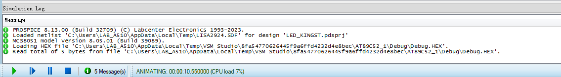

各位朋友,我仿真的時候有個問題。比如用本機本軟件版本新建的工程導入hex運行結果就是正常的
如果導入其他電腦建的工程或者低版本建的工程導入hex跑仿真的時候,hex文件的路徑總是變成一個默認的路徑。'C:\Users\LAB_A510\AppData\Local\Temp\VSMStudio\8fa54770626445f9a6ffd4232d4e8bec\AT89C52_1\Debug\Debug.HEX'. [U1]
這個問題怎么解決��?

圖片請見這個。
作者: hantu    時間: 2025-3-23 14:12
先刪除內(nèi)置的源碼項目就行了

作者: ZHAOBAO511    時間: 2025-3-24 11:57
把HEX文件放到桌面或替換那個路徑的HEX文件,然后加載的時候一定要找到這個HEX文件,每啟動 一次加載一次,絕對不會錯
作者: zyy0010518    時間: 2025-4-29 07:58
hantu 發(fā)表于 2025-3-23 14:12
先刪除內(nèi)置的源碼項目就行了
謝謝,好像關掉導入工程之后出現(xiàn)的source code那項就正常了。
