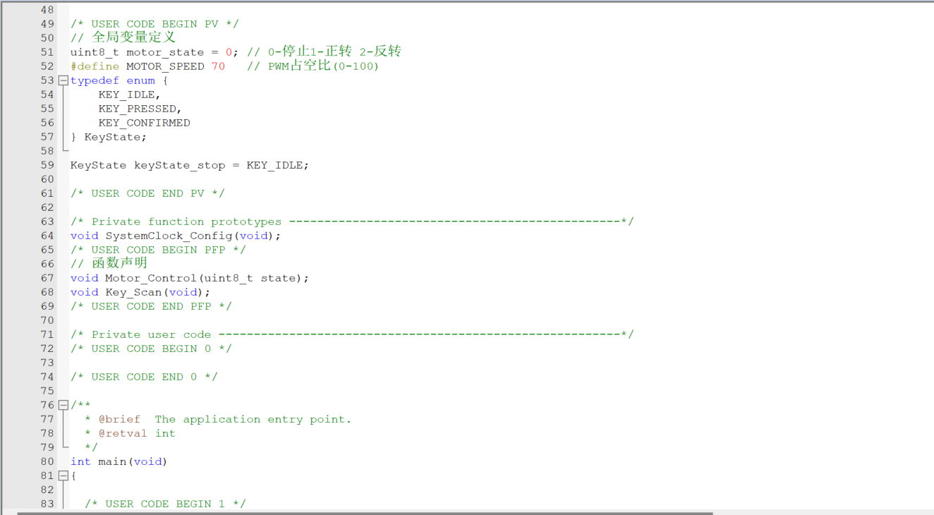

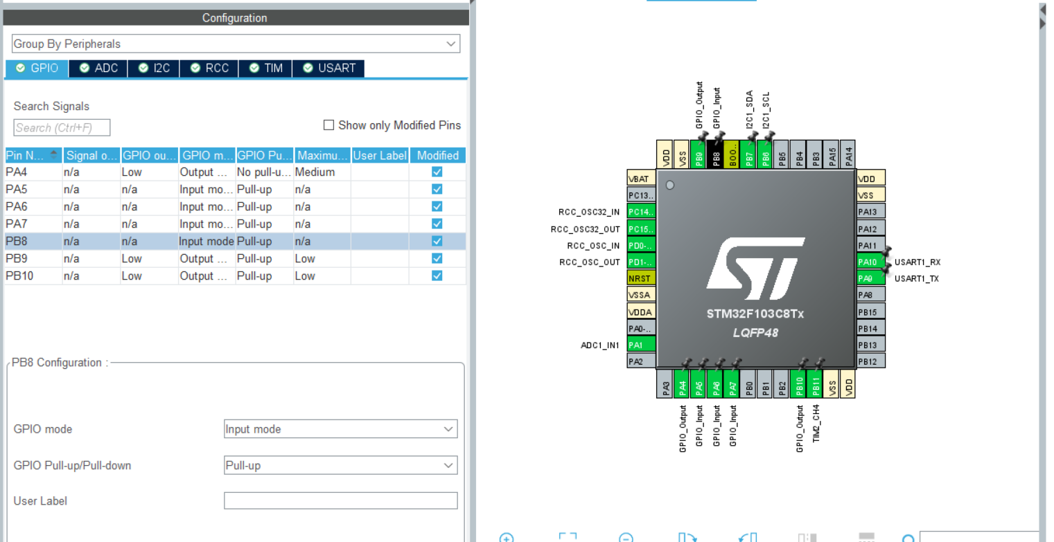

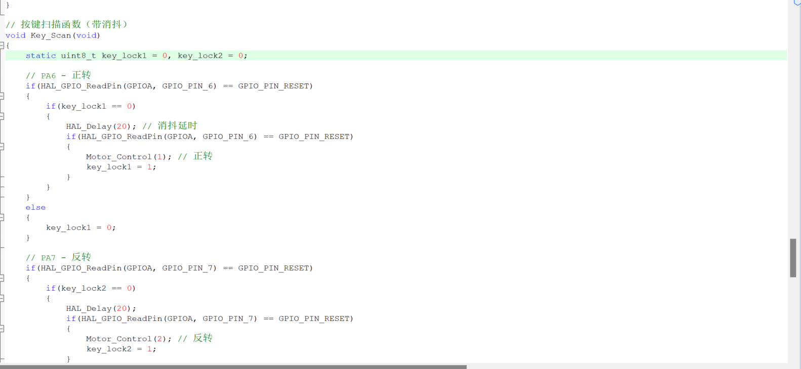

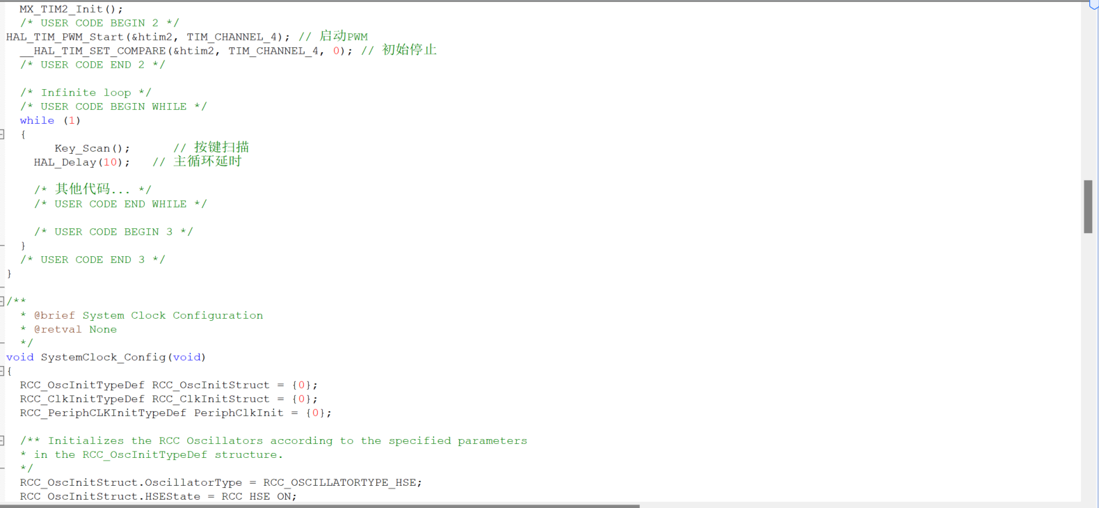

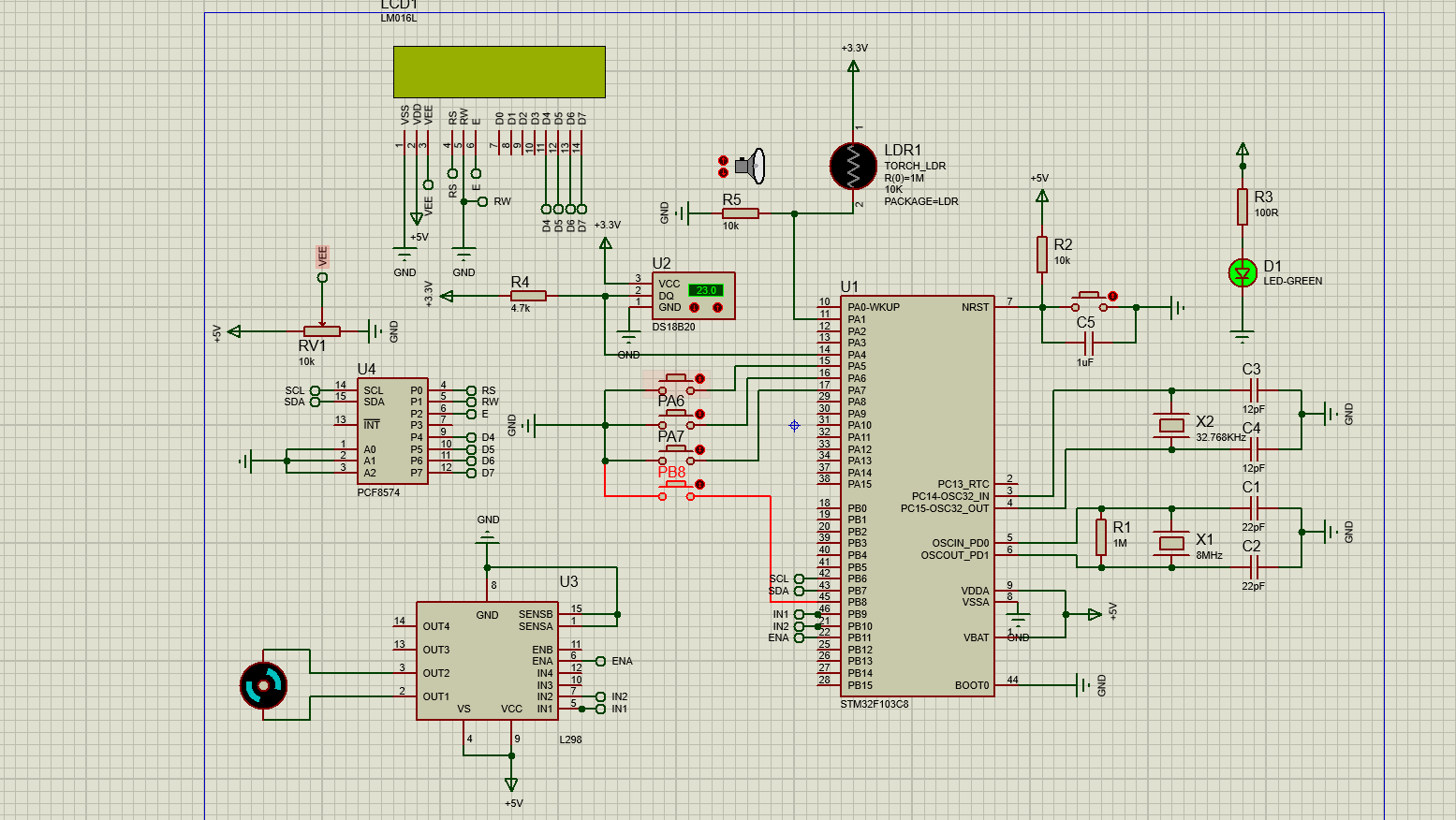

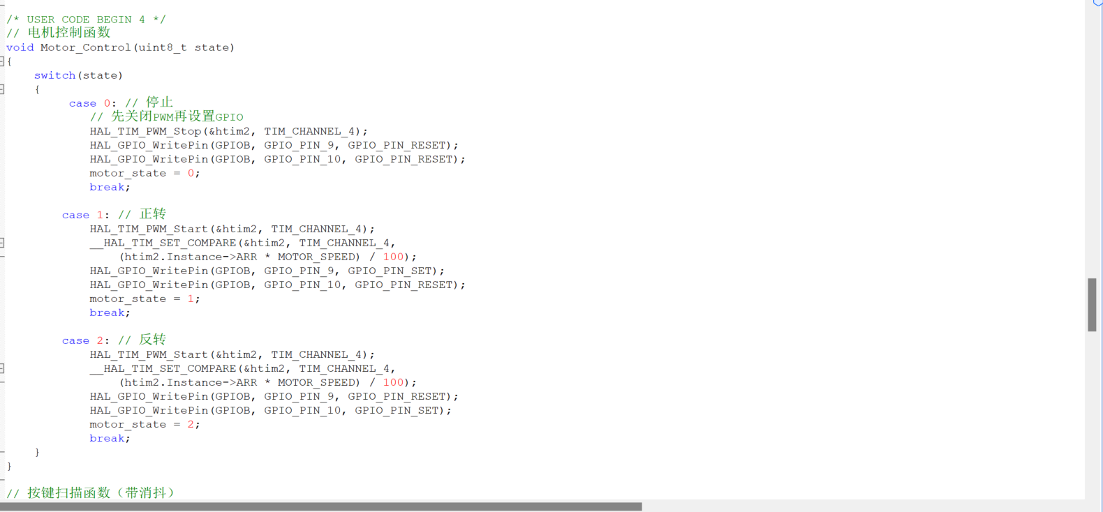

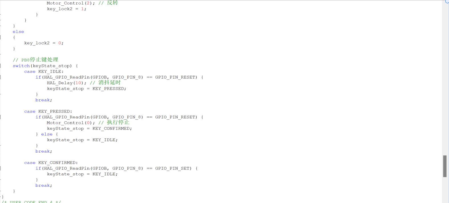

小白做仿真時,想要圖中的pa6,pa7分別控制電機(jī)正反轉(zhuǎn),pb8來控制電機(jī)停止,但是這個程序?qū)懲曛�,仿真時電機(jī)可以正反轉(zhuǎn),但是按鍵pb8按下去之后電機(jī)看著會卡頓一下(不清楚這是不是電腦卡頓)然后繼續(xù)旋轉(zhuǎn),程序編譯完沒有錯誤,請大佬解答一下,看看問題出在哪,怎么讓pb8按鍵讓電機(jī)停止
