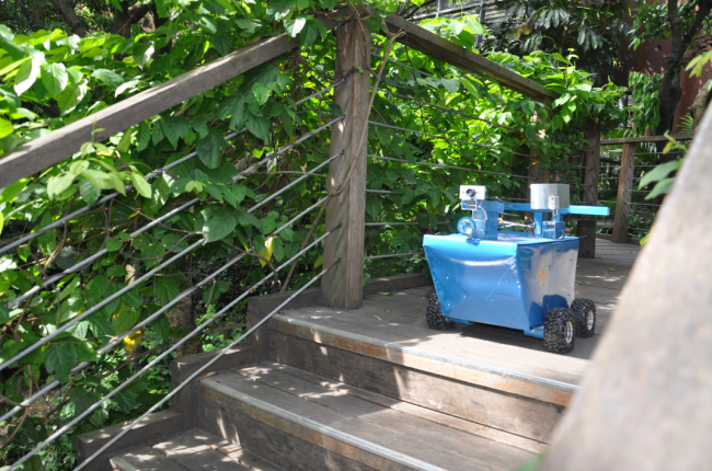

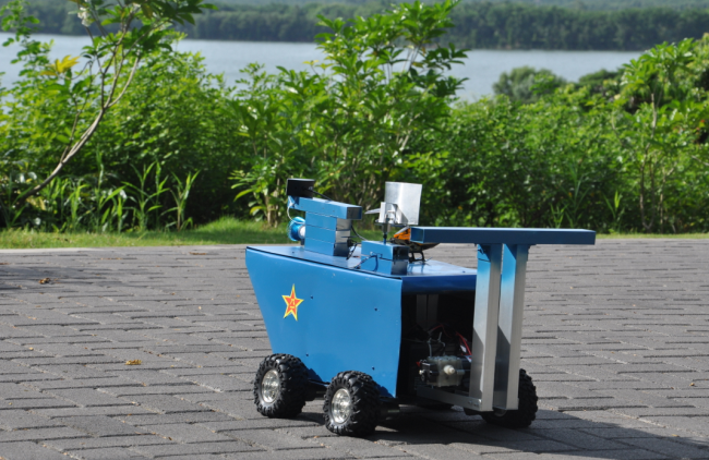

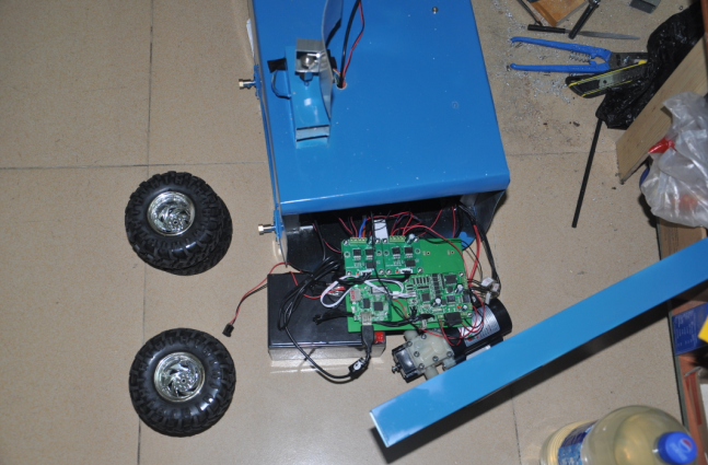

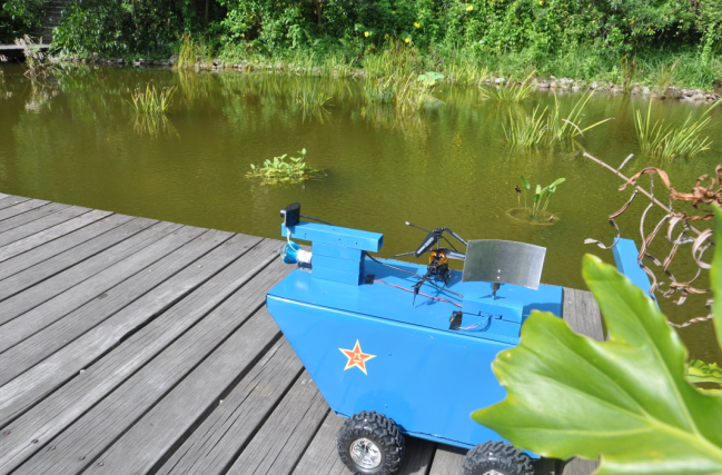

一、硬件
主控芯片:AR9331、STC11F32XE
電機(jī)驅(qū)動(dòng):BTS7960B
步進(jìn)電機(jī)驅(qū)動(dòng):L298
二、軟件
單片機(jī):C語言
路由器:Openwrt系統(tǒng)(Linux)
上位機(jī):C#(PC端)、Java(Android手機(jī)端)、Object C(iPhone手機(jī)端)
三、工具
小型鉆臺(tái)、鉗子、大剪刀、小鐵錘、鋸子、美工刀等等
四、材料
單片機(jī)驅(qū)動(dòng)板1塊、電機(jī)驅(qū)動(dòng)板2塊、路由器一個(gè)、攝像頭一個(gè)、減速電機(jī)4個(gè)、
步進(jìn)電機(jī)1個(gè)、鋁板一塊、鋁合金條若干、油漆若干,等等
下載附件
2014-9-26 17:07 上傳
下載附件
2014-9-26 17:08 上傳
下載附件
2014-9-26 17:08 上傳
下載附件
2014-9-26 17:09 上傳
下載附件
2014-9-26 17:09 上傳
下載附件
2014-9-26 17:09 上傳
下載附件
2014-9-26 17:09 上傳
下載附件
2014-9-26 17:09 上傳
下載附件
2014-9-26 17:09 上傳
