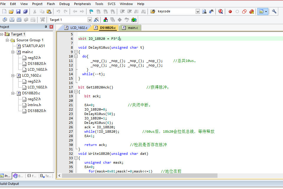

DS18B20控制PWM直流風(fēng)扇
(48.14 KB, 下載次數(shù): 186)
下載附件
2015-6-9 19:25 上傳

就這???????????????沒了????????????

差不多了�。≌{(diào)用函數(shù)

能否上源程序
