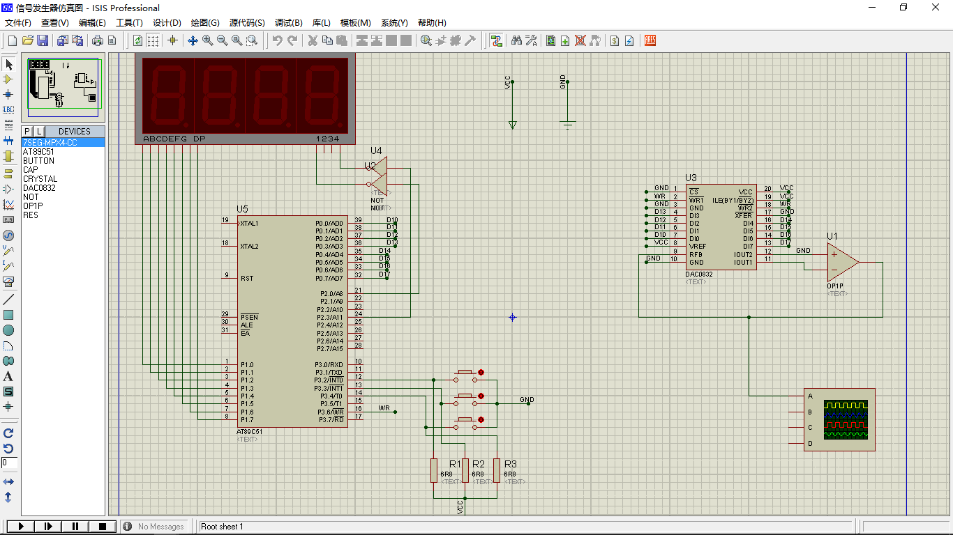

不知道哪里出錯,仿真時沒波形,求高手修改�;蛴懈唵蔚拇a和仿真圖也可以發(fā)給我。要簡單的!

仿真圖
仿真圖

作者: 暗光    時間: 2016-1-12 23:51
2A-DAC0832-鋸齒波(實驗2)2014.10.24.zip (38.7 KB, 下載次數(shù): 20) 這有一個我原來做過的實驗,沒用中斷,沒有按鍵,我看了你的,問題可能在于你的中斷函數(shù)中送波形你直接把數(shù)組地址給傳出去了,卻沒有讓數(shù)組地址++,很可能只發(fā)送了一個數(shù)據(jù),建議在中斷中把起始地址給更改了,在主循環(huán)中把數(shù)組內(nèi)容一個一個送給DAC
作者: 黑子斑    時間: 2016-6-22 17:36
暗光 發(fā)表于 2016-1-12 23:51
這有一個我原來做過的實驗,沒用中斷,沒有按鍵,我看了你的,問題可能在于你的中斷函數(shù)中送波形你直接把 ...
不全。
作者: 暗光    時間: 2016-6-23 13:42
黑子斑 發(fā)表于 2016-6-22 17:36
不全。
是的,這個只是一個實驗,不是信號發(fā)生器全部信號,不過原理差不多,體會了,加上按鍵切換波形就好了
