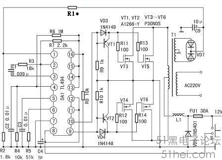

標(biāo)題: 400W大功率穩(wěn)壓逆變器電路
         利用TL494組成的400W大功率穩(wěn)壓逆變器電路。它激式變換部分采用TL494,VT1、VT2、VD3、VD4構(gòu)成灌電流驅(qū)動(dòng)電路,驅(qū)動(dòng)兩路各兩只60V/30A的MOS FET開關(guān)管。如需提高輸出功率,每路可采用3~4只開關(guān)管并聯(lián)應(yīng)用,電路不變。TL494在該逆變器中的應(yīng)用方法如下:
          第1、2腳構(gòu)成穩(wěn)壓取樣、誤差放大系統(tǒng),正相輸入端1腳輸入逆變器次級(jí)取樣繞組整流輸出的15V直流電壓,經(jīng)R1、R2分壓,使第1腳在逆變器正常工作時(shí)有近4.7~5.6V取樣電壓。反相輸入端2腳輸入5V基準(zhǔn)電壓(由14腳輸出)。當(dāng)輸出電壓降低時(shí),1腳電壓降低,誤差放大器輸出低電平,通過PWM電路使輸出電壓升高。正常時(shí)1腳電壓值為5.4V,2腳電壓值為5V,3腳電壓值為0.06V。此時(shí)輸出AC電壓為235V(方波電壓)。第4腳外接R6、R4、C2設(shè)定死區(qū)時(shí)間。正常電壓值為0.01V。第5、6腳外接CT、RT設(shè)定振蕩器三角波頻率為100Hz。正常時(shí)5腳電壓值為1.75V,6腳電壓值為3.73V。第7腳為共地。第8、11腳為內(nèi)部驅(qū)動(dòng)輸出三極管集電極,第12腳為TL494前級(jí)供電端,此三端通過開關(guān)S控制TL494的啟動(dòng)/停止,作為逆變器的控制開關(guān)。當(dāng)S1關(guān)斷時(shí),TL494無輸出脈沖,因此開關(guān)管VT4~VT6無任何電流。S1接通時(shí),此三腳電壓值為蓄電池的正極電壓。第9、10腳為內(nèi)部驅(qū)動(dòng)級(jí)三極管發(fā)射極,輸出兩路時(shí)序不同的正脈沖。正常時(shí)電壓值為1.8V。第13、14、15腳其中14腳輸出5V基準(zhǔn)電壓,使13腳有5V高電平,控制門電路,觸發(fā)器輸出兩路驅(qū)動(dòng)脈沖,用于推挽開關(guān)電路。第15腳外接5V電壓,構(gòu)成誤差放大器反相輸入基準(zhǔn)電壓,以使同相輸入端16腳構(gòu)成高電平保護(hù)輸入端。此接法中,當(dāng)?shù)?6腳輸入大于5V的高電平時(shí),可通過穩(wěn)壓作用降低輸出電壓,或關(guān)斷驅(qū)動(dòng)脈沖而實(shí)現(xiàn)保護(hù)。在它激逆變器中輸出超壓的可能性幾乎沒有,故該電路中第16腳未用,由電阻R8接地。
          該逆變器采用容量為400VA的工頻變壓器,鐵芯采用45×60mm2的硅鋼片。初級(jí)繞組采用直徑1.2mm的漆包線,兩根并繞2×20匝。次級(jí)取樣繞組采用0.41mm漆包線繞36匝,中心抽頭。次級(jí)繞組按230V計(jì)算,采用0.8mm漆包線繞400匝。開關(guān)管VT4~VT6可用60V/30A任何型號(hào)的N溝道MOS FET管代替。VD7可用1N400X系列普通二極管。該電路幾乎不經(jīng)調(diào)試即可正常工作。當(dāng)C9正極端電壓為12V時(shí),R1可在3.6~4.7kΩ之間選擇,或用10kΩ電位器調(diào)整,使輸出電壓為額定值。如將此逆變器輸出功率增大為近600W,為了避免初級(jí)電流過大,增大電阻性損耗,宜將蓄電池改用24V,開關(guān)管可選用VDS為100V的大電流MOS FET管。需注意的是,寧可選用多管并聯(lián),而不選用單只IDS大于50A的開關(guān)管,其原因是:一則價(jià)格較高,二則驅(qū)動(dòng)太困難。建議選用100V/32A的2SK564,或選用三只2SK906并聯(lián)應(yīng)用。同時(shí),變壓器鐵芯截面需達(dá)到50cm2,按普通電源變壓器計(jì)算方式算出匝數(shù)和線徑,或者采用廢UPS-600中變壓器代用。如為電冰箱、電風(fēng)扇供電,請(qǐng)勿忘記加入LC低通濾波器。
