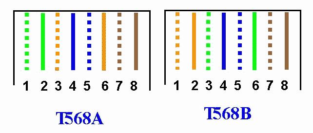

  這條能起到 Hub 作用的特殊連接線是一條進行“錯對”處理過的電纜線,也就是以前所說的 Hub 級聯(lián)線。
  我們先來看看正常的網(wǎng)絡雙絞線的連線方法:將電纜兩端的插頭對齊,可以明顯看到各個線對的排列由左到右是一致的。經(jīng)過了“錯對”接法后,電纜兩端的線對排列因線對被跳接過了就有一部份不同。這種接法就使得網(wǎng)卡與網(wǎng)卡之間形成了互為 Hub 的聯(lián)接。左邊的1/2線對(TX發(fā)送端)接入了右邊的3/6線對(RX接收端)。
正常的接線法(T568B)
“錯對”接線法(T568B/T568A混接)
在 RJ-45 插頭上的接線圖,注意:T568A的接法對應著“錯對”接法中的右端。
