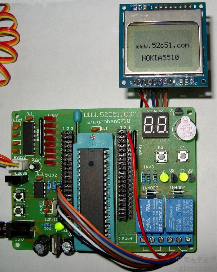

標題: NOKIA5110LCD液晶屏的驅(qū)動實驗 [打印本頁]
作者: 51黑科技    時間: 2016-2-4 00:12
所需硬件:   1.單片機實驗開發(fā)板可自制
            2.杜邦頭插線
            3.NOKIA5110LCD液晶屏
            4.STC89C51RC單片機
所需軟件:   1. Keil C51 V8.08或Keil_uv3 綠色版本
            2.STC單片機ISP下載編程軟件

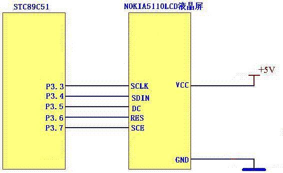

       NOKIA5110LCD液晶屏連接圖
C語言源程序
