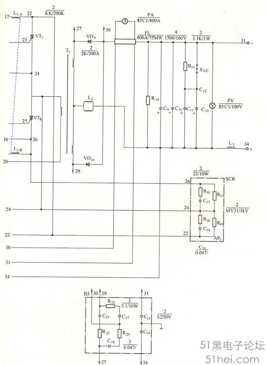

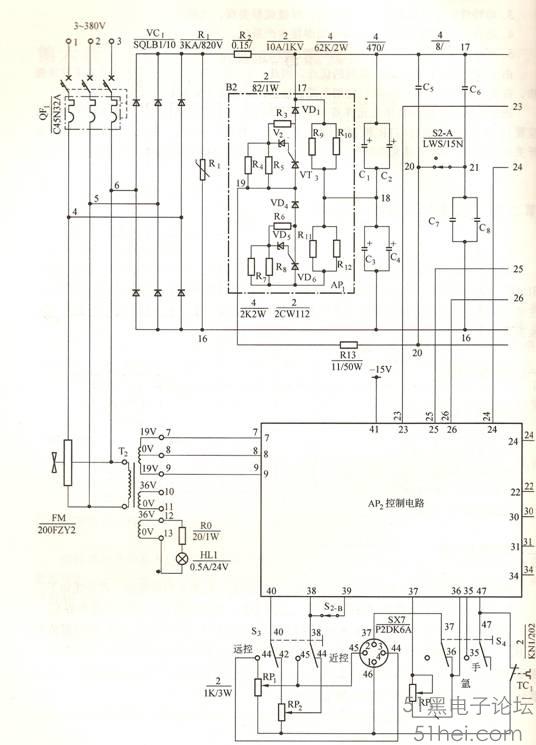

主電路主要由輸入整流器、逆變電路和輸出整流器所組成,現(xiàn)以逆變電路為半橋式串聯(lián)逆變電路為例,如圖1所示。
圖1(1) ZX7系列晶閘管逆變直流弧焊機主電路電氣原理圖(1)
圖1(2)ZX7系列晶閘管逆變直流弧焊機主電路電氣原理圖(2){{分頁}}
(一)    輸入整流器
  輸入整流電路由三相整流橋堆VC1、限流電阻R2和濾波電容C1~C4所組成。此外,還有自動空氣開關(guān)QF1、電阻R1。QF1內(nèi)有熱脫扣和電磁脫扣裝置,當發(fā)生過載、短路等故障時,能自動切斷電源以保護焊機。本開關(guān)只作保護用。啟動焊機和停止焊接時,應由用戶配電板的空氣開關(guān)控制。R1為壓敏電阻,作過電壓保護。三相380V的電壓經(jīng)三相橋式整流后以及由于濾波電容的作用,電壓高達600V,帶電檢查焊機的故障時,應特別注意人身安全,做好防護工作。
(二)    逆變電路

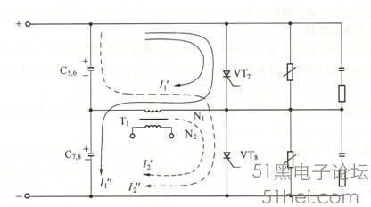

  這是主電路的核心部分,它由換向電容C5~C8、開關(guān)元件——晶閘管VT7和VT8、主變壓器T1、限制沖擊電流的電感L1等組成,F(xiàn)通過其電路簡圖來說明逆變的原理和過程。
圖2 逆變電路簡圖
  參看圖2,當VT7被觸發(fā)導通而VT8為關(guān)斷時,C5、C6經(jīng)VT7、變壓器T1的一次繞組N1放電,電流為I1’,電壓U5-6逐漸下降至零,于是C5、C6中電場的能量轉(zhuǎn)變成變壓器的磁場能量。接著,磁場釋放能量而向C5、C6反向充電;與此同時,輸入整流器經(jīng)VT7、N1給電容C7、C8充電,充電電流為I1”。I1’和I1”構(gòu)成了變壓器T1一次側(cè)繞組N1中的正半波電流I1,即I1=I1’+I1”。當C5、C6被反向充電,U5-6為負值時促使VT7關(guān)斷。
  VT7關(guān)斷后,VT8被觸發(fā)導通,逆變工作過程與上述相似,即C7、C8經(jīng)T1的N1、VT8放電,電流為I’2。放電至零時,接著變壓器磁場能量向C7、C8反向充電,UC7-8為負值;與此同時,輸入整流器向C5、C6充電,電流為I2”。顯然,與電流I1方向相反,因而構(gòu)成了N1中的負半波電流。在UC7-8為負值時,促使VT8關(guān)斷。
  這樣,每當VT7和VT8交替導通、關(guān)斷一次,就在主變壓器T1繞組中產(chǎn)生一個周波的電流。晶閘管每秒鐘通、斷的次數(shù)就決定了逆變器的工作頻率。
  由上述逆變過程可以看出:一個晶閘管關(guān)斷后,另一個晶閘管才能導通。否則,將造成短路,燒壞晶閘管,并使逆變過程失敗。為使逆變器能正常工作,在任意工作范圍內(nèi),必須使流經(jīng)晶閘管的瞬時電流過零的時刻(即換向電容放電,電壓降到零后又出現(xiàn)負值)至其關(guān)斷的這段時間間隔tx(稱晶閘管的休止時間)均應大于晶閘管的關(guān)斷時間tq,即
            tx>tq
  而且,還應該對晶閘管的最高工作頻率加以限制,即要求:
                fm≤1/2tx
  這樣,才能確保逆變過程穩(wěn)定地進行。{{分頁}}

(三)輸出整流器
  由二極管VD9、VD10、電感L2、電容C9~C12、分流器FL等元件所組成。VD9、VD10與變壓器的二次側(cè)繞組構(gòu)成單相全波整流電路,L2與C9~C12組成濾波電路。
