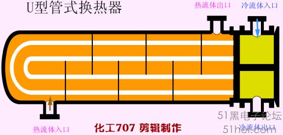

一、U型管式換熱器
每根管子都彎成U形,固定在同一側(cè)管板上,每根管可以自由伸縮,也是為了消除熱應(yīng)力。
性能特點(diǎn):
此類(lèi)換熱器的特點(diǎn)是管束可以自由伸縮,不會(huì)因管殼之間的溫差而產(chǎn)生熱應(yīng)力,熱補(bǔ)償性能好;管程為雙管程,流程 較長(zhǎng),流速較高,傳熱性能較好;承壓能力強(qiáng);管束可從殼體內(nèi)抽出,便于檢修和清洗,且結(jié)構(gòu)簡(jiǎn)單,造價(jià)便宜。
其缺點(diǎn)是管內(nèi)清洗不便,管束中間部分的管子難以更換,又因最內(nèi)層管子彎曲半徑不能太小,在管板中心部分布管不緊湊, 所以管子數(shù)不能太多,且管束中心部分存在間隙,使殼程流體易于短路而影響殼程換熱。此外,為了彌補(bǔ)彎管后管壁 的減薄,直管部分需用壁較厚的管子。這就影響了它的使用場(chǎng)合,僅宜用于管殼壁溫相差較大,或殼程介質(zhì)易結(jié)垢而管程介質(zhì)清潔及不易結(jié)垢,高溫、高壓、腐蝕性強(qiáng)的情形。

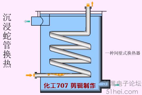

二、沉浸式蛇管換熱器
沉浸式蛇管換熱器以蛇形管作為傳熱元件的換熱器,是間壁式換熱器種類(lèi)之一。根據(jù)管外流體冷卻方式的不同,蛇管 式換熱器又分為沉浸式和噴淋式。
優(yōu)點(diǎn):
這是一種古老的換熱設(shè)備。它結(jié)構(gòu)簡(jiǎn)單,制造、安裝、清洗和維修方便,便于防腐,能承受高壓,價(jià)格低廉,又特別 適用于高壓流體的冷卻、冷凝,所以現(xiàn)代仍得到廣泛應(yīng)用。
缺點(diǎn):
由于容器體積比管子的體積大得多、笨重、單位傳熱面積金屬耗量多,因此管外流體的表面?zhèn)鳠嵯禂?shù)較小。為提高傳 熱系數(shù),容器內(nèi)可安裝攪拌器。

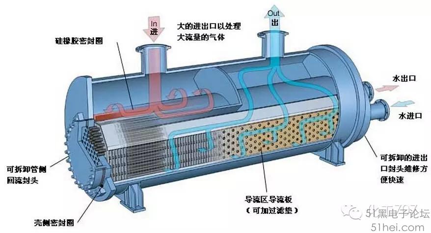

三、列管式換熱器
冷流體走管內(nèi),熱流體經(jīng)折流板走管外,冷、熱流體通過(guò)間壁換熱。
性能特點(diǎn):
列管式換熱器的結(jié)構(gòu)比較簡(jiǎn)單、緊湊、造價(jià)便宜,但管外不能機(jī)械清洗。此種換熱器管束連接在管板上,管板分別焊 在外殼兩端,并在其上連接有頂蓋,頂蓋和殼體裝有流體進(jìn)出口接管。通常在管外裝置一系列垂直于管束的擋板。同 時(shí)管子和管板與外殼的連接都是剛性的,而管內(nèi)管外是兩種不同溫度的流體。因此,當(dāng)管壁與殼壁溫差較大時(shí),由于 兩者的熱膨脹不同,產(chǎn)生了很大的溫差應(yīng)力,以至管子扭彎或使管子從管板上松脫,甚至毀壞換熱器。
為了克服溫差應(yīng)力必須有溫差補(bǔ)償裝置,一般在管壁與殼壁溫度相差50℃以上時(shí),為安全起見(jiàn),換熱器應(yīng)有溫差補(bǔ)償 裝置。但補(bǔ)償裝置(膨脹節(jié))只能用在殼壁與管壁溫差低于60~70℃和殼程流體壓強(qiáng)不高的情況。一般殼程壓強(qiáng)超過(guò) 0.6Mpa時(shí)由于補(bǔ)償圈過(guò)厚,難以伸縮,失去溫差補(bǔ)償?shù)淖饔,就?yīng)考慮其他結(jié)構(gòu)。

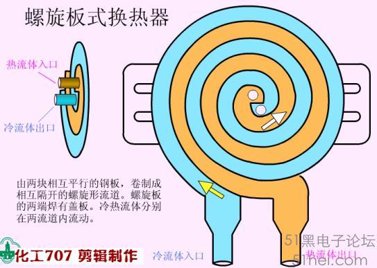

四、螺旋板式換熱器
由兩塊相互平行的鋼板,卷制成相互隔開(kāi)的螺旋形流道。螺旋板的兩端焊有蓋板。冷熱流體分別在兩流道內(nèi)流動(dòng)。
性能特點(diǎn):
1、傳熱效率高(性能好)
一般認(rèn)為螺旋板式換熱器的傳熱效率為列管式換熱器的1-3倍。等截面單通道不存在流動(dòng)死區(qū),定距柱及螺旋通道對(duì)流 動(dòng)的擾動(dòng)降低了流體的臨界雷諾數(shù),水水換熱時(shí)螺旋板式換熱器的傳熱系數(shù)最大可達(dá)3000W/(㎡.K)。
2、有效回收低溫?zé)崮?br /> 螺旋板式換熱器由兩張卷制而成,進(jìn)行余熱回收,充分利用低溫?zé)崮堋?br /> 3、運(yùn)行可靠性強(qiáng)
不可拆式螺旋板式換熱器螺旋通道的端面采用焊接密封,因而具有較高的密封性,保證兩種工作介質(zhì)不混合。
4、阻力小
在殼體上的接管采用切向結(jié)構(gòu)。比較低的壓力損失,處理大容量蒸汽或氣體;有自清刷能力,因其介質(zhì)呈螺旋型流動(dòng) ,污垢不易沉積;清洗容易,可用蒸汽或堿液沖洗,簡(jiǎn)單易行,適合安裝清洗裝置;介質(zhì)走單通道,允許流速比其他 換熱器高。
5、可多臺(tái)組合使用
單臺(tái)設(shè)備不能滿足使用要求時(shí),可以多臺(tái)組合使用,但組合時(shí)必須符合下列規(guī)定:并聯(lián)組合、串聯(lián)組合、設(shè)備和通道 間距相同。混合組合:一個(gè)通道并聯(lián),一個(gè)通道串聯(lián)。

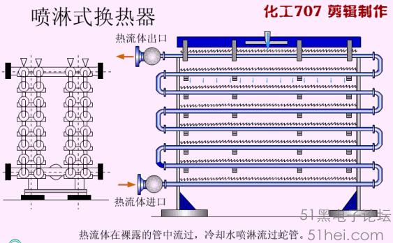

五、噴淋式換熱器
熱流體在裸露的管中流過(guò),冷卻水噴淋流過(guò)蛇管。
性能特點(diǎn):
這種換熱器是將換熱管成排地固定在鋼架上,熱流體在管內(nèi)流動(dòng),冷卻水 從上方噴淋裝置均勻淋下,故也稱噴淋式冷卻 器.噴淋式換熱器的管外是一層湍動(dòng)程度較高的液膜,管外給熱系數(shù)較沉浸式增大很多.另外,這種換熱器大多放置在空 氣流通之處,冷卻水的蒸發(fā)亦帶走一部分熱量,可起到降低冷卻水溫度,增大傳熱推動(dòng)力的作用.因此,和沉浸式相比,噴 淋式換熱器的傳熱效果大有改善。

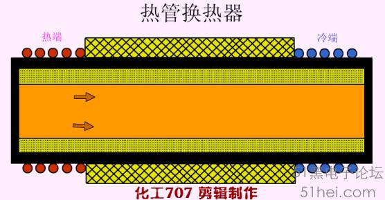

六、熱管換熱器
一根密封的金屬管子,管內(nèi)壁覆蓋一層有毛細(xì)結(jié)構(gòu)材料作成的芯網(wǎng),其中間是空的。管內(nèi)裝有一定量的熱載體(如液 氨、氟利昂等),被氣化,流向冷端,蒸汽在冷端被冷凝,放出汽化潛熱,而加熱了冷流體。冷凝液又流回?zé)岫,如此反?fù)。
性能特點(diǎn):
1、熱管換熱器可以通過(guò)換熱器的中隔板使冷熱流體完全分開(kāi),在運(yùn)行過(guò)程中單根熱管因?yàn)槟p、腐蝕、超溫等原因發(fā) 生破壞時(shí)基本不影響換熱器運(yùn)行。熱管換熱器用于易然、易爆、腐蝕性強(qiáng)的流體換熱場(chǎng)合具有很高的可靠性。
2、熱管換熱器的冷、熱流體完全分開(kāi)流動(dòng),可以比較容易的實(shí)現(xiàn)冷、熱流體的逆流換熱。冷熱流體均在管外流動(dòng),由 于管外流動(dòng)的換熱系數(shù)遠(yuǎn)高于管內(nèi)流動(dòng)的換熱系數(shù),用于品位較低的熱能回收?qǐng)龊戏浅=?jīng)濟(jì)。
3、對(duì)于含塵量較高的流體,熱管換熱器可以通過(guò)結(jié)構(gòu)的變化、擴(kuò)展受熱面等形式解決換熱器的磨損和堵灰問(wèn)題。
4、熱管換熱器用于帶有腐蝕性的煙氣余熱回收時(shí),可以通過(guò)調(diào)整蒸發(fā)段、冷凝段的傳熱面積來(lái)調(diào)整熱管管壁溫度,使 熱管盡可能避開(kāi)最大的腐蝕區(qū)域。

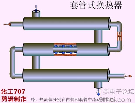

七、套管式換熱器
冷、熱流體分別在內(nèi)管和套管中流動(dòng)并換熱。
優(yōu)點(diǎn):
這種換熱器具有若干突出的優(yōu)點(diǎn),所以至今仍被廣泛用于石油化工等工業(yè)部門(mén)。
①結(jié)構(gòu)簡(jiǎn)單,傳熱面積增減自如。因?yàn)樗蓸?biāo)準(zhǔn)構(gòu)件組合而成,安裝時(shí)無(wú)需另外加工。
②傳熱效能高。它是一種純逆流型換熱器,同時(shí)還可以選取合適的截面尺寸,以提高流體速度,增大兩側(cè)流體的傳熱 系數(shù),因此它的傳熱效果好。液-液換熱時(shí),傳熱系數(shù)為 870~1750W/(m2·℃)。這一點(diǎn)特別適合于高壓、小流量、 低傳熱系數(shù)流體的換熱。套管式換熱器的缺點(diǎn)是占地面積大;單位傳熱面積金屬耗量多,約為管殼式換熱器的5倍;管 接頭多,易泄漏;流阻大。
③結(jié)構(gòu)簡(jiǎn)單,工作適應(yīng)范圍大,傳熱面積增減方便,兩側(cè)流體均可提高流速,使傳熱面的兩側(cè)都可以有較高的傳熱系 數(shù),是單位傳熱面的金屬消耗量大,為增大傳熱面積、提高傳熱效果,可在內(nèi)管外壁加設(shè)各種形式的翅片,并在內(nèi)管 中加設(shè)刮膜擾動(dòng)裝置,以適應(yīng)高粘度流體的換熱。
④可以根據(jù)安裝位置任意改變形態(tài),利于安裝。
缺點(diǎn):
①檢修、清洗和拆卸都較麻煩,在可拆連接處容易造成泄漏。
②生產(chǎn)中,有較多材料選擇受限,由于套管式換熱器大多是內(nèi)管中不允許有焊接,因?yàn)楹附訒?huì)造成受熱膨脹開(kāi)裂,而 套管式換熱器大多數(shù)為了節(jié)省空間選擇,彎制,盤(pán)制成蛇管形態(tài),故有較多特殊的耐腐蝕材料無(wú)法正常生產(chǎn)。
③套管換熱器國(guó)內(nèi)還沒(méi)有形成統(tǒng)一的焊接標(biāo)準(zhǔn),各個(gè)企業(yè)都是根據(jù)其他換熱產(chǎn)品經(jīng)驗(yàn)選擇焊接方式,所以,套管式換 熱器的焊接處,出現(xiàn)各類(lèi)問(wèn)題司空見(jiàn)慣,需要經(jīng)常注意檢查,保養(yǎng)。

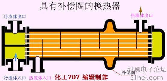

八、具有補(bǔ)償圈的換熱器
當(dāng)流體為高溫?fù)Q熱時(shí),由于殼體與管束因溫度相差太大,引起不同的熱膨脹率,補(bǔ)償圈就是為了消除這種熱應(yīng)力。

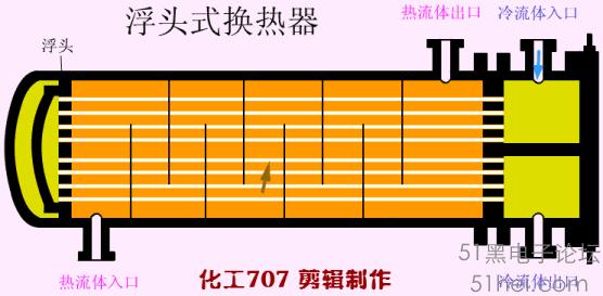

九、浮頭式換熱器
兩端的管板,有一段不與殼體相連,可以在管長(zhǎng)方向自由浮動(dòng),當(dāng)殼體與管束因溫度不同而引起不同的熱膨脹時(shí),可 以消除熱應(yīng)力。
優(yōu)點(diǎn):
(1)管束可以抽出,以方便清洗管、殼程;
(2)介質(zhì)間溫差不受限制;
(3)可在高溫、高壓下工作,一般溫度小于等于450度,壓力小于等于6.4兆帕;
(4)可用于結(jié)垢比較嚴(yán)重的場(chǎng)合;
(5)可用于管程易腐蝕場(chǎng)合。
缺點(diǎn):
(1)小浮頭易發(fā)生內(nèi)漏;
(2)金屬材料耗量大,成本高20%;
(3)結(jié)構(gòu)復(fù)雜

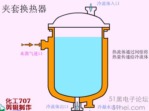

十、夾套式換熱器
夾套式換熱器是間壁式換熱器的一種,在容器外壁安裝夾套制成;
性能特點(diǎn):
結(jié)構(gòu)簡(jiǎn)單,但其加熱面受容器壁面限制,傳熱系數(shù)也不高。為提高傳熱系數(shù)且使釜內(nèi)液體受熱均勻,可在釜內(nèi)安裝攪 拌器.當(dāng)夾套中通入冷卻水或無(wú)相變的加熱劑時(shí),亦可在夾套中設(shè)置螺旋隔板或其它增加湍動(dòng)的措施,以提高夾套一側(cè) 的給熱系數(shù)。為補(bǔ)充傳熱面的不足,也可在釜內(nèi)部安裝蛇管。夾套式換熱器廣泛用于反應(yīng)過(guò)程的加熱和冷卻。

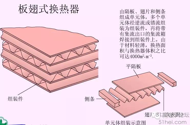

十一、板翅式換熱器
由隔板、翅片和側(cè)條組成單元體,多個(gè)單元體經(jīng)逆流或錯(cuò)流組裝為組裝件,再將帶有集流出口的集流箱焊接到組裝件 上。由于材料輕薄,換熱面積與換熱器體積之比可達(dá)4000㎡.m-3。
性能特點(diǎn):
(1)傳熱效率高,由于翅片對(duì)流體的擾動(dòng)使邊界層不斷破裂,因而具有較大的換熱系數(shù);同時(shí)由于隔板、翅片很薄, 具有高導(dǎo)熱性,所以使得板翅式換熱器可以達(dá)到很高的效率。
(2)緊湊,由于板翅式換熱器具有擴(kuò)展的二次表面,使得它的比表面積可達(dá)到1000㎡/m3。
(3)輕巧,原因?yàn)榫o湊且多為鋁合金制造,現(xiàn)在鋼制,銅制,復(fù)合材料等的也已經(jīng)批量生產(chǎn) 。
(4)適應(yīng)性強(qiáng),板翅式換熱器可適用于:氣-氣、氣-液、液-液、各種流體之間的換熱以及發(fā)生集態(tài)變化的相變換 熱。通過(guò)流道的布置和組合能夠適應(yīng):逆流、錯(cuò)流、多股流、多程流等不同的換熱工況。通過(guò)單元間串聯(lián)、并聯(lián)、串 并聯(lián)的組合可以滿足大型設(shè)備的換熱需要。工業(yè)上可以定型、批量生產(chǎn)以降低成本,通過(guò)積木式組合擴(kuò)大互換性。
(5)制造工藝要求嚴(yán)格,工藝過(guò)程復(fù)雜。
(6)容易堵塞,不耐腐蝕,清洗檢修很困難,故只能用于換熱介質(zhì)干凈、無(wú)腐蝕、不易結(jié)垢、不易沉積、不易堵塞的 場(chǎng)合。

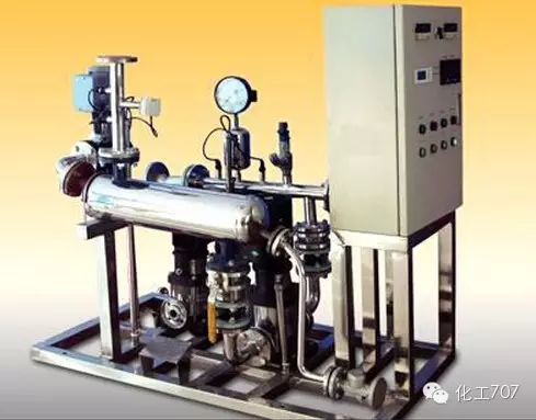

十二、渦流熱膜換熱器
流熱膜換熱器體積只有傳統(tǒng)管殼式換熱器的1/5,采用全不銹鋼焊接結(jié)構(gòu)。既具有釬焊板式換熱器體積小、耐高溫的優(yōu) 勢(shì),又克服了框架板式換熱器膠條老化、維護(hù)費(fèi)用高的缺陷,它采用經(jīng)納米技術(shù)處理的不銹鋼渦流管作為換熱元件, 極大提高了換熱器的整體性能。
性能特點(diǎn):
1.高效節(jié)能,該換熱器傳熱系數(shù)為6000-8000W/m2.0C;
2.全不銹鋼制作,使用壽命長(zhǎng),可達(dá)20年以上,十年內(nèi)出現(xiàn)換熱器質(zhì)量問(wèn)題免費(fèi)更換;
3.改層流為湍流,提高了換熱效率,降低了熱阻;
4.換熱速度快,耐高溫(400℃),耐高壓(2.5Mpa);
5.結(jié)構(gòu)緊湊,占地面積小,重量輕,安裝方便,節(jié)約土建投資;
6.設(shè)計(jì)靈活,規(guī)格齊全,實(shí)用針對(duì)性強(qiáng),節(jié)約資金;
7.應(yīng)用條件廣泛,適用較大的壓力、溫度范圍和多種介質(zhì)熱交換;
8.維護(hù)費(fèi)用低,易操作,清垢周期長(zhǎng),清洗方便。
9.采用納米熱膜技術(shù),顯著增大傳熱系數(shù)。
10.應(yīng)用領(lǐng)域廣闊,可廣泛用于熱電、廠礦、石油化工、城市集中供熱、食品醫(yī)藥、能源電子、機(jī)械輕工等領(lǐng)域。
