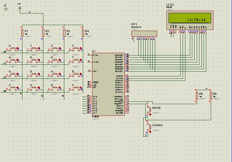

1.Proteus仿真電路圖………………………………………………………

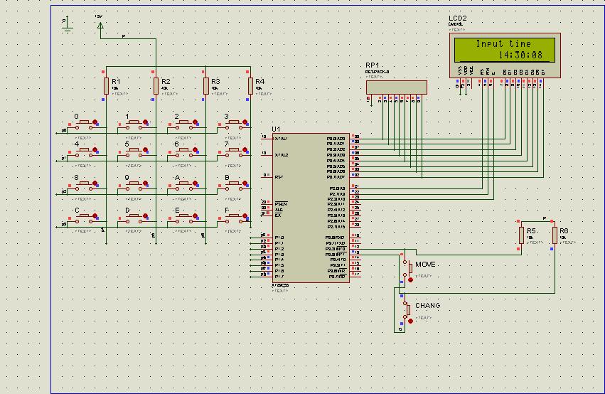

     合上開關(guān)CHANGE程序進(jìn)入外部中斷1,即調(diào)時(shí)函數(shù)。此時(shí)鍵盤函數(shù)開始掃描矩陣鍵盤,當(dāng)檢測到哪一個(gè)位被按下時(shí),程序根據(jù)m值(即顯示的那一位)在指定的位置輸入數(shù)據(jù)(時(shí)、分、秒),即可實(shí)現(xiàn)調(diào)時(shí)功能。
3.顯示原理
   通過定時(shí)器 /計(jì)數(shù)器0來計(jì)時(shí),再通過lcd1602來顯示時(shí)間。時(shí)間的精確度與單片機(jī)的晶振密切相關(guān)。
二、電子時(shí)鐘的功能實(shí)現(xiàn)
1.Proteus仿真電路圖:
