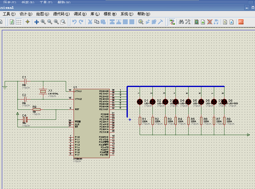

網(wǎng)上很多流水彩燈都是用的C語(yǔ)言,本貼使用的是匯編語(yǔ)言。
  1.         ORG        0000H
  2.         MOV        A,#0AAH
  3. LOOP:        MOV        P0,A
  4.         LCALL        DELAY
  5.         CPL        A
  6.         SJMP        LOOP
  7. DELAY:        MOV        R6,#0FFH
  8. DELY:        MOV        R7,#0FFH
  9.         DJNZ        R7,$
  10.         DJNZ        R6,DELY
  11.         RET
  12.         END
ZC05.zip
41.06 KB, 下載次數(shù): 13, 下載積分: 黑幣 -5
keil和proteus仿真
