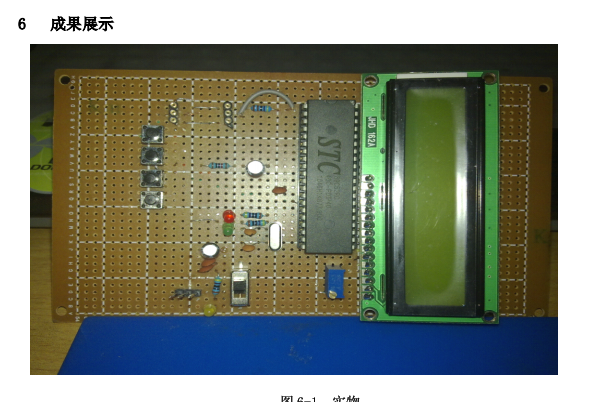

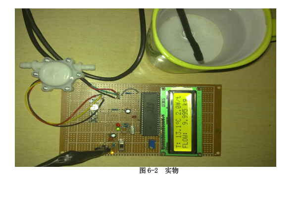

水流量設(shè)計的實物圖:
本作品以智能家居系統(tǒng)中的水流量模塊為課題,以水流量計傳感器和數(shù)字溫度傳感器
DS18B20 實時采集水流量狀態(tài)和水溫的數(shù)據(jù),并根據(jù)主控器STC89C52 的程序指令處理后
計算出水費價格,用液晶屏LCD1602 分當前溫度、水價和水流總量三種狀態(tài)動態(tài)顯示。
另外,本課題設(shè)計了上下限報警,使查看更為直觀,使用更加方便。

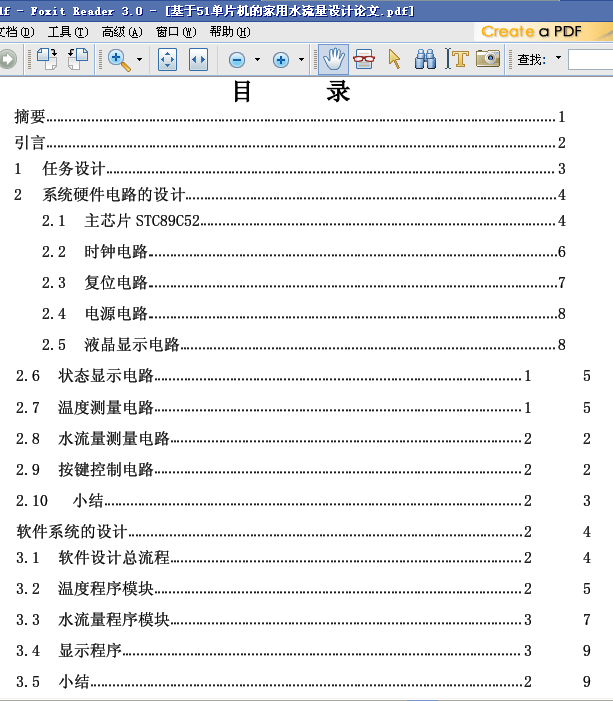

論文預(yù)覽:

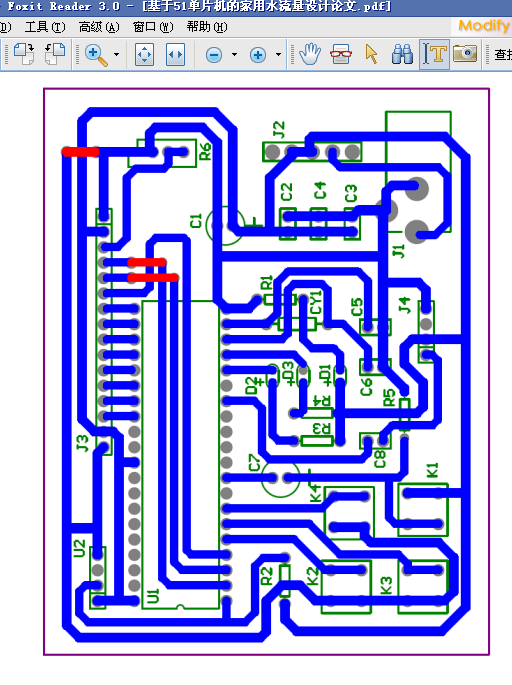

51單片機家用水流量設(shè)計pcb:

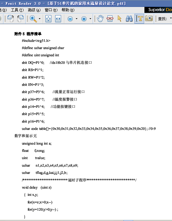

程序在pdf文檔中也有:
