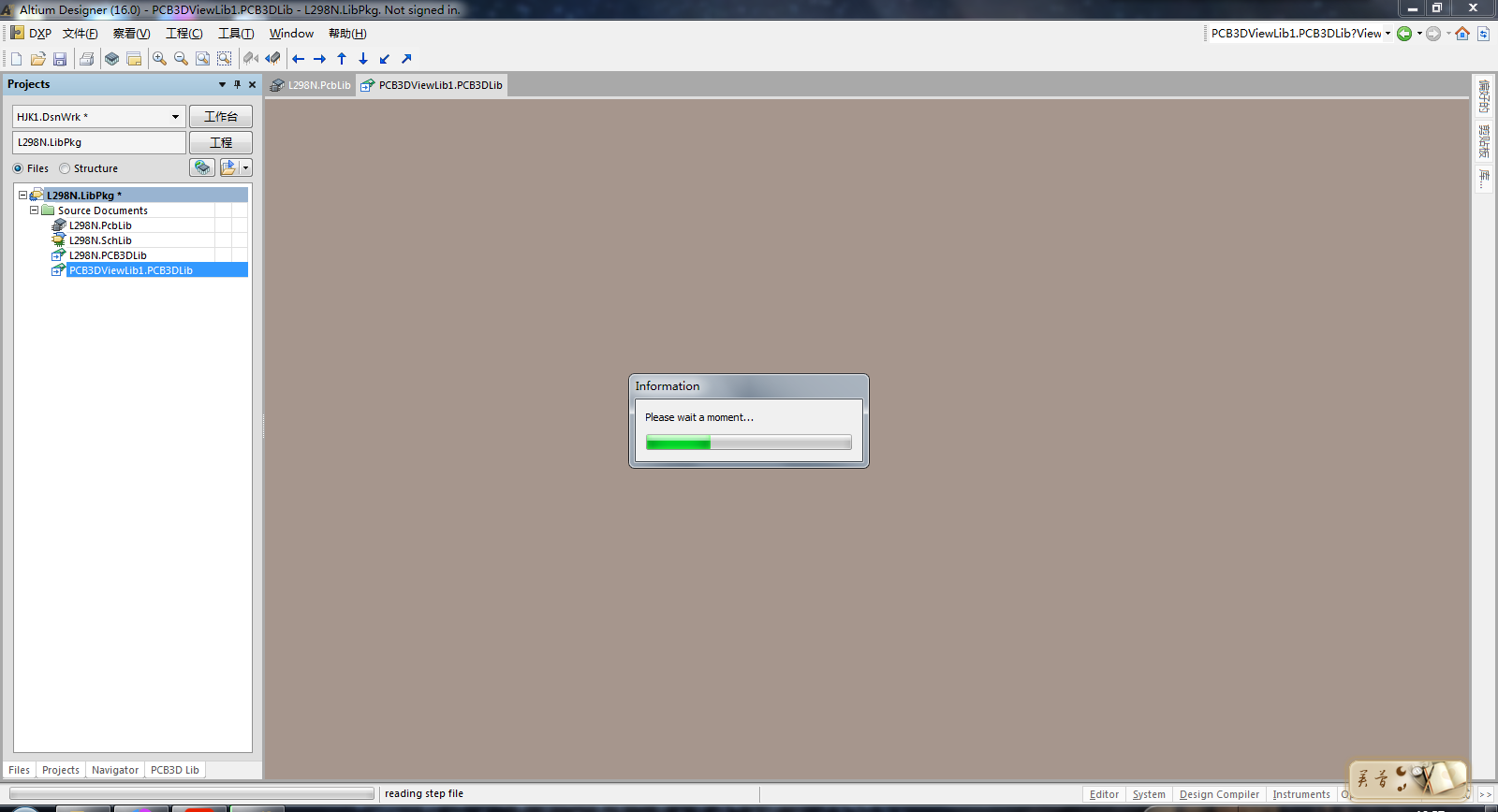

如題,用的AD16,在給PCB封裝導(dǎo)入3D模型時(shí)報(bào)錯(cuò),如下圖所示
點(diǎn)擊OK后,會(huì)自動(dòng)重新導(dǎo)入一次,如下圖

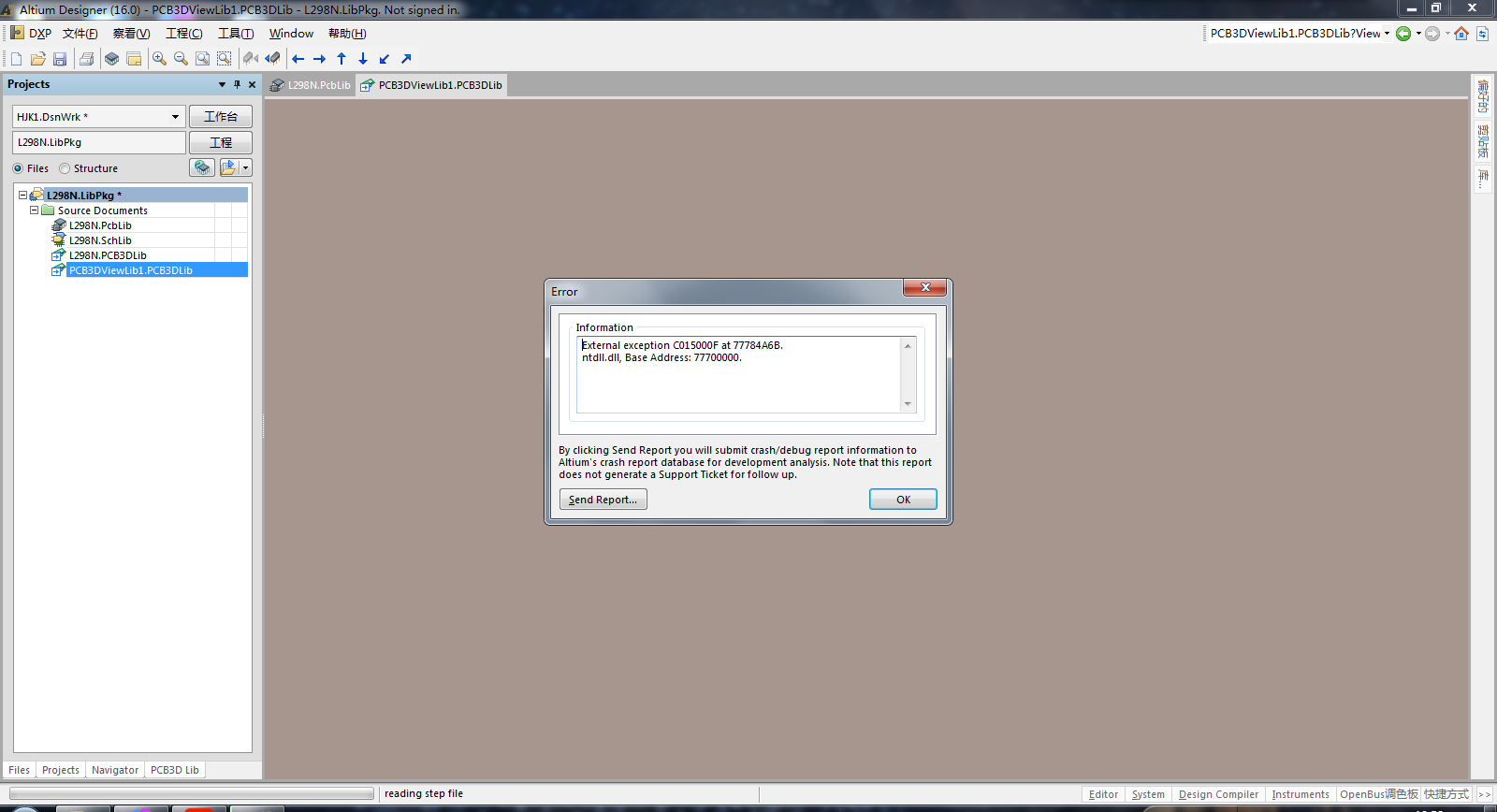

然而這并沒有什么卵用。。。再次報(bào)錯(cuò),且和第一次錯(cuò)誤信息不同,如下圖
那么問題來(lái)了,這要怎么解決,是哪里沒設(shè)置好?或者系統(tǒng)問題?
論壇里大神多,特來(lái)求助,先行謝過

不是在3d庫(kù)里面導(dǎo)入,直接在pcblib庫(kù)里面,元件屬性里面,加載step模型

是的啊  高版本就會(huì)這樣你裝13的版本就沒事了  我的也是這樣的
