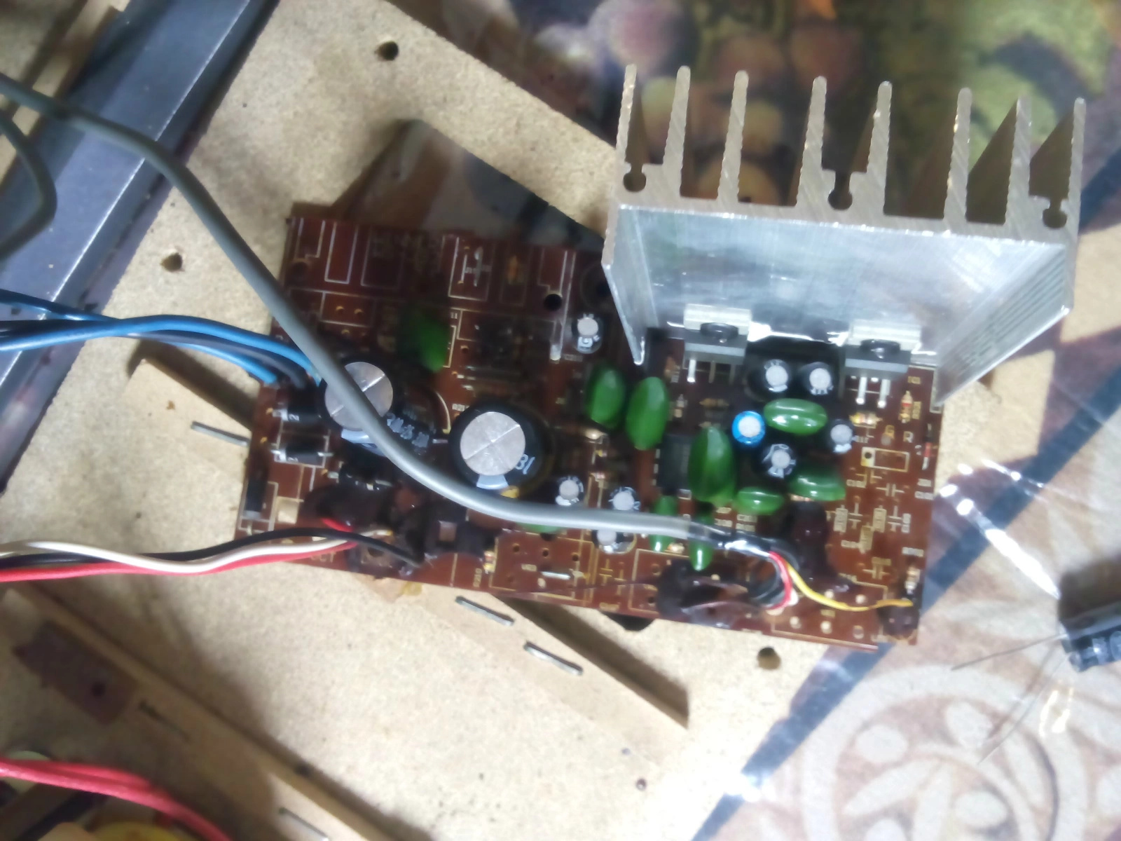

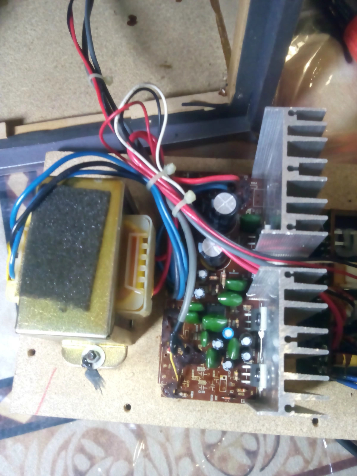

把一堆東西弄到新房里,攤開陣式,把音箱拆開:

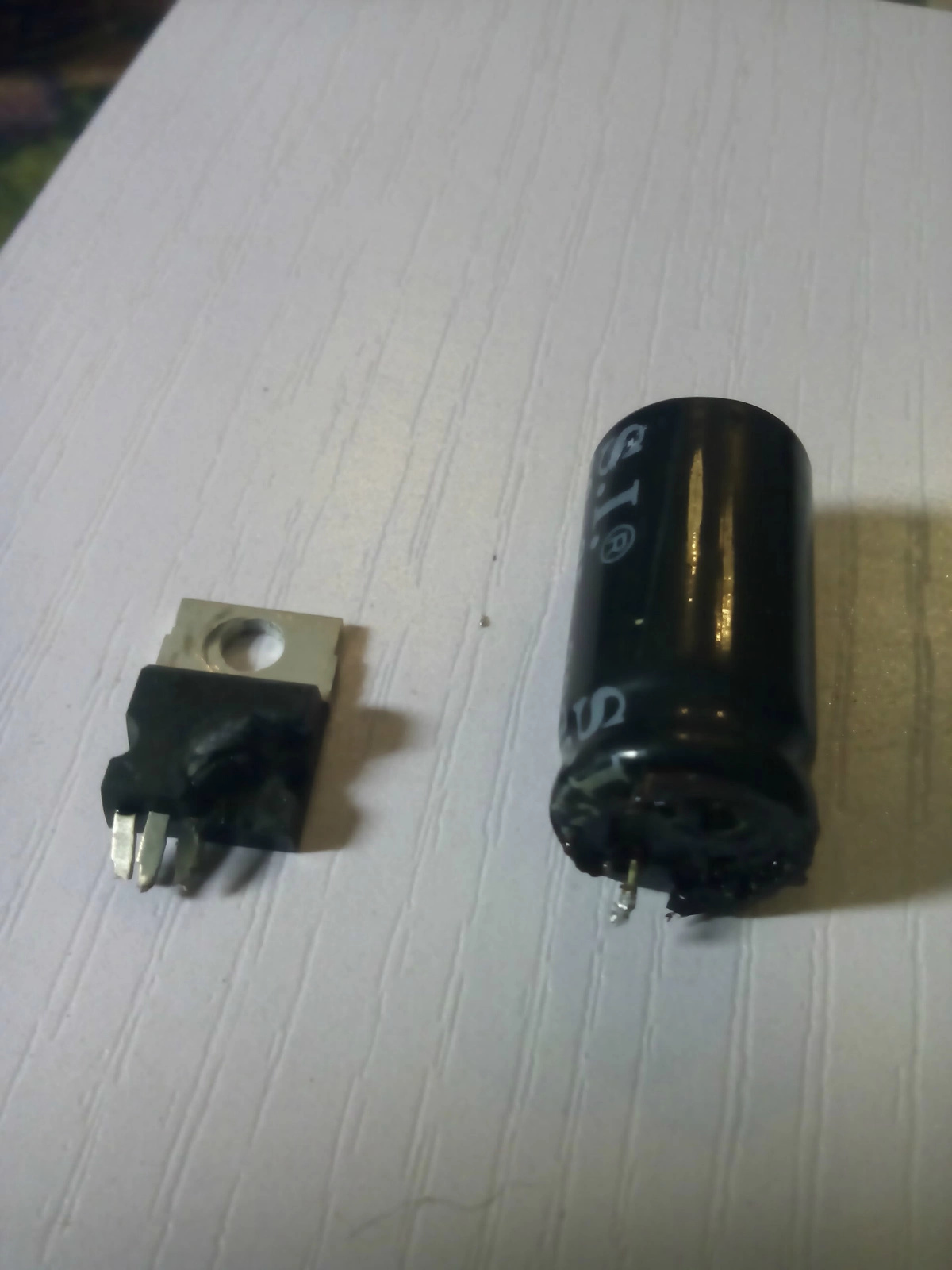

220V市電通過(guò)變壓器成雙12V交流再經(jīng)過(guò)整流橋成直流,對(duì)主功放芯片TDA2030供電。這塊功放板用了三塊TDA2030,對(duì)應(yīng)低音炮、左右聲道。噪音主要來(lái)自低音炮的部分。分析了好久,不知從哪開始的好,電路板目測(cè)都是正常的,元件也無(wú)明顯鼓包,破裂。因?yàn)樾路可喜涣司W(wǎng),也沒(méi)去找TDA2030的電路圖,準(zhǔn)備用替換法解決。因?yàn)橐婚_機(jī)就刺耳噪音,也不好弄,所以先把低音炮斷開了,然后接上音源試了一下,結(jié)果。。。一陣清煙,眼看著低音炮對(duì)接的TDA2030直接發(fā)紅,然后爆掉了。估計(jì)是這塊芯片不能空載。手頭上也沒(méi)有可替換芯片,只好把殘片全拔了,再小心開機(jī),不接音源,發(fā)現(xiàn)沒(méi)之前那種刺耳的噪音,但有較大的電流聲,嗡嗡嗡的,分析了一下電路,估計(jì)是哪個(gè)電容壞了,先測(cè)濾波電路,確定正負(fù)極以后,為了省事,在上電狀態(tài)隨手找了一個(gè)2200uf的直接,忍受小火花的恐懼,直接接上,結(jié)果。。。世界清靜了?磥(lái)上人品好,測(cè)的第一個(gè)電容就出問(wèn)題了,直接焊掉,換上一個(gè)低一點(diǎn)容量的,噪音小多了,如果以前是100,現(xiàn)在頂多就10的樣子,不湊近聽(tīng)也聽(tīng)不到嗡嗡聲。
暴掉的TDA2030,和換下來(lái)的濾波電容:

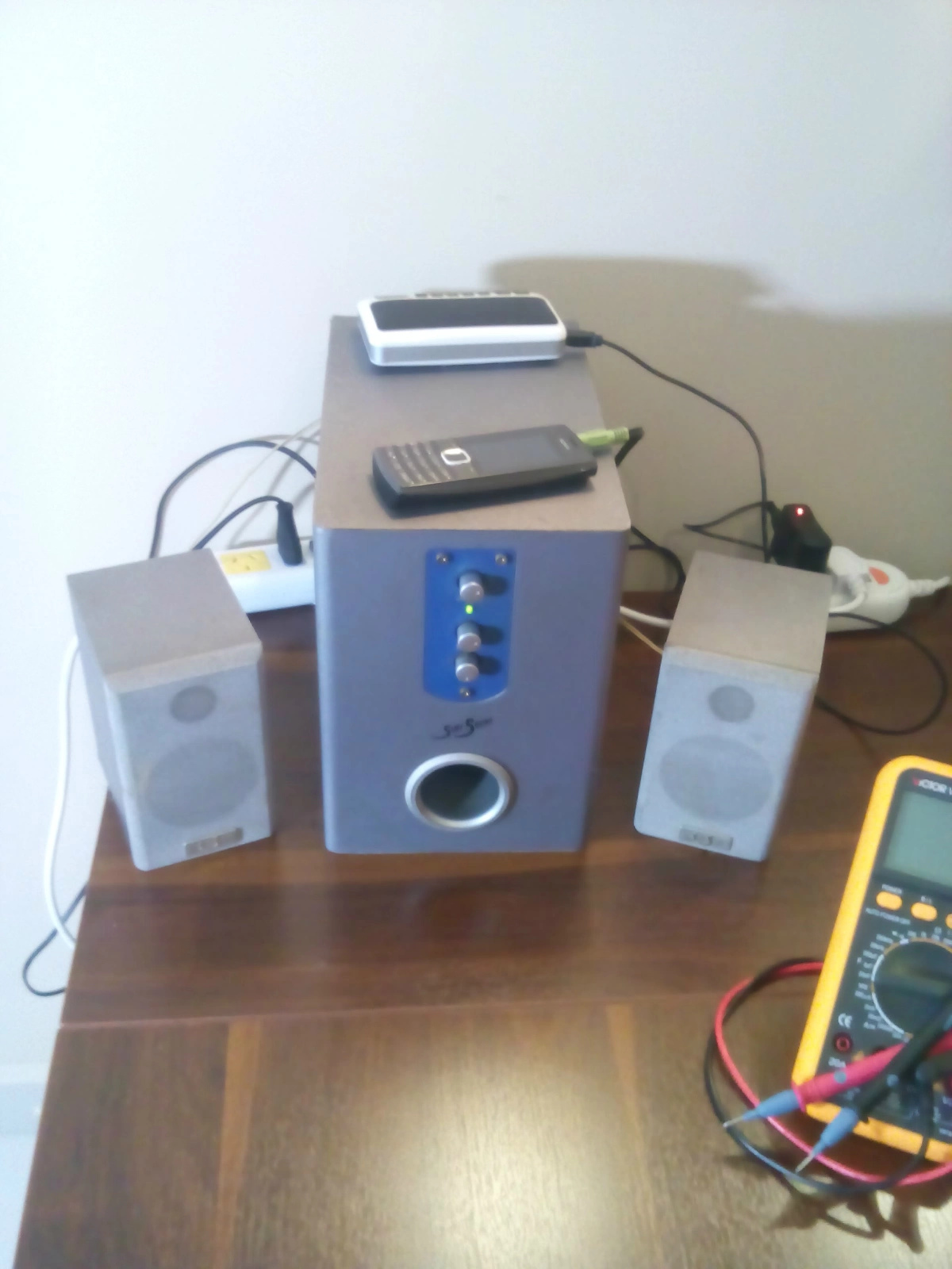

然后接上nokia的小手機(jī),聽(tīng)了半天收音機(jī),除了沒(méi)有低音炮功能,聲音是剛剛的。
