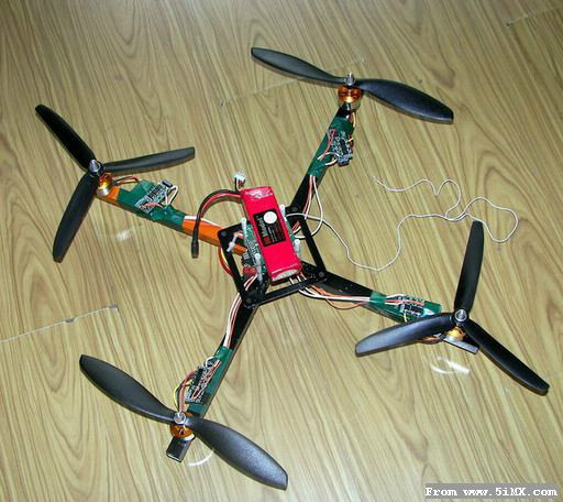

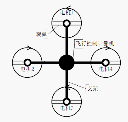

直升機(jī)在巧妙使用總距控制和周期變距控制之前,四旋翼結(jié)構(gòu)被認(rèn)為是一種最簡(jiǎn)單和最直觀的穩(wěn)定控制形式。但由于這種形式必須同時(shí)協(xié)調(diào)控制四個(gè)旋翼的狀態(tài)參數(shù),這對(duì)駕駛員認(rèn)為操縱來(lái)說(shuō)是一件非常困難的事,所以該方案始終沒(méi)有真正在大型直升機(jī)設(shè)計(jì)中被采用。這里四旋翼飛行器重新考慮采用這種結(jié)構(gòu)形式,主要是因?yàn)榭偩嗫刂坪椭芷谧兙嗫刂齐m然設(shè)計(jì)精巧,控制靈活,但其復(fù)雜的機(jī)械結(jié)構(gòu)卻使它無(wú)法再小型四旋翼飛行器設(shè)計(jì)中應(yīng)用。另外,四旋翼飛行器的旋翼效率相對(duì)很低,從單個(gè)旋翼上增加拉力的空間是非常有限的,所以采用多旋翼結(jié)構(gòu)形式無(wú)疑是一種提高四旋翼飛行器負(fù)載能力的最有效手段之一。至于四旋翼結(jié)構(gòu)存在控制量較多的問(wèn)題,則有望通過(guò)設(shè)計(jì)自動(dòng)飛行控制系統(tǒng)來(lái)解決。四旋翼飛行器采用四個(gè)旋翼作為飛行的直接動(dòng)力源,旋翼對(duì)稱分布在機(jī)體的前后、左右四個(gè)方向,四個(gè)旋翼處于同一高度平面,且四個(gè)旋翼的結(jié)構(gòu)和半徑都相同,旋翼1和旋翼3逆時(shí)針旋轉(zhuǎn),旋翼2和旋翼4順時(shí)針旋轉(zhuǎn),四個(gè)電機(jī)對(duì)稱的安裝在飛行器的支架端,支架中間空間安放飛行控制計(jì)算機(jī)和外部設(shè)備。四旋翼飛行器的結(jié)構(gòu)形式如圖1.1所示。
1.1四旋翼飛行器的結(jié)構(gòu)形式
2.工作原理典型的傳統(tǒng)直升機(jī)配備有一個(gè)主轉(zhuǎn)子和一個(gè)尾槳。他們是通過(guò)控制舵機(jī)來(lái)改變螺旋槳的槳距角,從而控制直升機(jī)的姿態(tài)和位置。四旋翼飛行器與此不同,是通過(guò)調(diào)節(jié)四個(gè)電機(jī)轉(zhuǎn)速來(lái)改變旋翼轉(zhuǎn)速,實(shí)現(xiàn)升力的變化,從而控制飛行器的姿態(tài)和位置。由于飛行器是通過(guò)改變旋翼轉(zhuǎn)速實(shí)現(xiàn)升力變化,這樣會(huì)導(dǎo)致其動(dòng)力部穩(wěn)定,所以需要一種能夠長(zhǎng)期保穩(wěn)定的控制方法。四旋翼飛行器是一種六自由度的垂直升降機(jī),因此非常適合靜態(tài)和準(zhǔn)靜態(tài)條件下飛行。但是四旋翼飛行器只有四個(gè)輸入力,同時(shí)卻有六個(gè)狀態(tài)輸出,所以它又是一種欠驅(qū)動(dòng)系統(tǒng)。
1.2四旋翼飛行器沿各自由度的運(yùn)動(dòng)
四旋翼飛行器結(jié)構(gòu)形式如圖所示,電機(jī)1和電機(jī)3逆時(shí)針旋轉(zhuǎn)的同時(shí),電機(jī)2和電機(jī)4順時(shí)針旋轉(zhuǎn),因此當(dāng)飛行器平衡飛行時(shí),陀螺效應(yīng)和空氣動(dòng)力扭矩效應(yīng)均被抵消。與傳統(tǒng)的直升機(jī)相比,四旋翼飛行器有下列優(yōu)勢(shì):各個(gè)旋翼對(duì)機(jī)身所施加的反扭矩與旋翼的旋轉(zhuǎn)方向相反,因此當(dāng)電機(jī)1和電機(jī)3逆時(shí)針旋轉(zhuǎn)的同時(shí),電機(jī)2和電機(jī)4順時(shí)針旋轉(zhuǎn),可以平衡旋翼對(duì)機(jī)身的反扭矩。

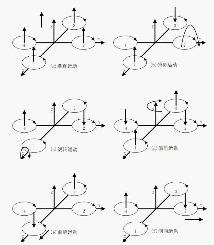

四旋翼飛行器在空間共有6個(gè)自由度(分別沿3個(gè)坐標(biāo)軸作平移和旋轉(zhuǎn)動(dòng)作),這6個(gè)自由度的控制都可以通過(guò)調(diào)節(jié)不同電機(jī)的轉(zhuǎn)速來(lái)實(shí)現(xiàn)�;具\(yùn)動(dòng)狀態(tài)分別是:(1)垂直運(yùn)動(dòng);(2)俯仰運(yùn)動(dòng);(3)滾轉(zhuǎn)運(yùn)動(dòng);(4)偏航運(yùn)動(dòng);(5)前后運(yùn)動(dòng);(6)側(cè)向運(yùn)動(dòng)。在圖3.2中,電機(jī)1和電機(jī)3作逆時(shí)針旋轉(zhuǎn),電機(jī)2和電機(jī)4作順時(shí)針旋轉(zhuǎn),規(guī)定沿x軸正方向運(yùn)動(dòng)稱為向前運(yùn)動(dòng),箭頭在旋翼的運(yùn)動(dòng)平面上方表示此電機(jī)轉(zhuǎn)速提高,在下方表示此電機(jī)轉(zhuǎn)速下降。
1)垂直運(yùn)動(dòng):垂直運(yùn)動(dòng)相對(duì)來(lái)說(shuō)比較容易。在圖中,因有兩對(duì)電機(jī)轉(zhuǎn)向相反,可以平衡其對(duì)機(jī)身的反扭矩,當(dāng)同時(shí)增加四個(gè)電機(jī)的輸出功率,旋翼轉(zhuǎn)速增加使得總的拉力增大,當(dāng)總拉力足以克服整機(jī)的重量時(shí),四旋翼飛行器便離地垂直上升;反之,同時(shí)減小四個(gè)電機(jī)的輸出功率,四旋翼飛行器則垂直下降,直至平衡落地,實(shí)現(xiàn)了沿z軸的垂直運(yùn)動(dòng)。當(dāng)外界擾動(dòng)量為零時(shí),在旋翼產(chǎn)生的升力等于飛行器的自重時(shí),飛行器便保持懸停狀態(tài)。保證四個(gè)旋翼轉(zhuǎn)速同步增加或減小是垂直運(yùn)動(dòng)的關(guān)鍵。
2)俯仰運(yùn)動(dòng):在圖(b)中,電機(jī)1的轉(zhuǎn)速上升,電機(jī)3的轉(zhuǎn)速下降,電機(jī)2、電機(jī)4的轉(zhuǎn)速保持不變。為了不因?yàn)樾磙D(zhuǎn)速的改變引起四旋翼飛行器整體扭矩及總拉力改變,旋翼1與旋翼3轉(zhuǎn)速該變量的大小應(yīng)相等。由于旋翼1的升力上升,旋翼3的升力下降,產(chǎn)生的不平衡力矩使機(jī)身繞y軸旋轉(zhuǎn)(方向如圖所示),同理,當(dāng)電機(jī)1的轉(zhuǎn)速下降,電機(jī)3的轉(zhuǎn)速上升,機(jī)身便繞y軸向另一個(gè)方向旋轉(zhuǎn),實(shí)現(xiàn)飛行器的俯仰運(yùn)動(dòng)。
3)滾轉(zhuǎn)運(yùn)動(dòng):與圖b的原理相同,在圖c中,改變電機(jī)2和電機(jī)4的轉(zhuǎn)速,保持電機(jī)1和電機(jī)3的轉(zhuǎn)速不變,則可使機(jī)身繞x軸旋轉(zhuǎn)(正向和反向),實(shí)現(xiàn)飛行器的滾轉(zhuǎn)運(yùn)動(dòng)。
4)偏航運(yùn)動(dòng):四旋翼飛行器偏航運(yùn)動(dòng)可以借助旋翼產(chǎn)生的反扭矩來(lái)實(shí)現(xiàn)。旋翼轉(zhuǎn)動(dòng)過(guò)程中由于空氣阻力作用會(huì)形成與轉(zhuǎn)動(dòng)方向相反的反扭矩,為了克服反扭矩影響,可使四個(gè)旋翼中的兩個(gè)正轉(zhuǎn),兩個(gè)反轉(zhuǎn),且對(duì)角線上的來(lái)年各個(gè)旋翼轉(zhuǎn)動(dòng)方向相同。反扭矩的大小與旋翼轉(zhuǎn)速有關(guān),當(dāng)四個(gè)電機(jī)轉(zhuǎn)速相同時(shí),四個(gè)旋翼產(chǎn)生的反扭矩相互平衡,四旋翼飛行器不發(fā)生轉(zhuǎn)動(dòng);當(dāng)四個(gè)電機(jī)轉(zhuǎn)速不完全相同時(shí),不平衡的反扭矩會(huì)引起四旋翼飛行器轉(zhuǎn)動(dòng)。在圖d中,當(dāng)電機(jī)1和電機(jī)3的轉(zhuǎn)速上升,電機(jī)2和電機(jī)4的轉(zhuǎn)速下降時(shí),旋翼1和旋翼3對(duì)機(jī)身的反扭矩大于旋翼2和旋翼4對(duì)機(jī)身的反扭矩,機(jī)身便在富余反扭矩的作用下繞z軸轉(zhuǎn)動(dòng),實(shí)現(xiàn)飛行器的偏航運(yùn)動(dòng),轉(zhuǎn)向與電機(jī)1、電機(jī)3的轉(zhuǎn)向相反。
5)前后運(yùn)動(dòng):要想實(shí)現(xiàn)飛行器在水平面內(nèi)前后、左右的運(yùn)動(dòng),必須在水平面內(nèi)對(duì)飛行器施加一定的力。在圖e中,增加電機(jī)3轉(zhuǎn)速,使拉力增大,相應(yīng)減小電機(jī)1轉(zhuǎn)速,使拉力減小,同時(shí)保持其它兩個(gè)電機(jī)轉(zhuǎn)速不變,反扭矩仍然要保持平衡。按圖b的理論,飛行器首先發(fā)生一定程度的傾斜,從而使旋翼拉力產(chǎn)生水平分量,因此可以實(shí)現(xiàn)飛行器的前飛運(yùn)動(dòng)。向后飛行與向前飛行正好相反。當(dāng)然在圖bc中,飛行器在產(chǎn)生俯仰、翻滾運(yùn)動(dòng)的同時(shí)也會(huì)產(chǎn)生沿x、y軸的水平運(yùn)動(dòng)。
6)傾向運(yùn)動(dòng):在圖f中,由于結(jié)構(gòu)對(duì)稱,所以傾向飛行的工作原理與前后運(yùn)動(dòng)完全一樣。
