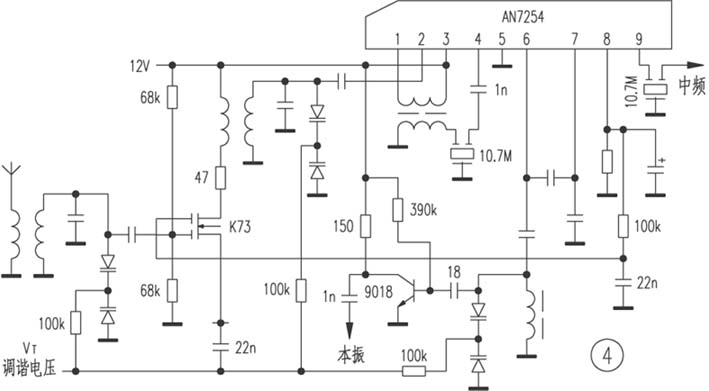

  另外筆者再推薦一款性能十分優(yōu)異的電路,見圖4,供愛好者自制參考。這是一款分立加集成的FM高頻頭,它集二者優(yōu)點為一身:采用一級雙柵場效應(yīng)管調(diào)諧放大后,再經(jīng)選頻網(wǎng)絡(luò)后進(jìn)入FM高頻頭專用集成電路AN7254,進(jìn)行高放、混頻輸出中頻10.7MHz信號,又經(jīng)10.7MHz的濾波器進(jìn)入調(diào)頻中周進(jìn)一步選頻后,進(jìn)入集成電路進(jìn)行一級預(yù)中放,從⑨腳輸出純凈中頻,再經(jīng)10.7MHz濾波后送入中放解調(diào)。通過以上簡單的流程敘述可見,10.7MHz的中頻信號經(jīng)過了三級濾波,可謂純而又純了,其選擇性、靈敏度均十分出色;更難得的是AN7254除具有常規(guī)功能外,其⑧腳還輸出高放AGC電壓,調(diào)控雙柵管的第二柵極,以達(dá)到自動控制高放增益的目的,避免高靈敏度遇到強(qiáng)信號所帶來的阻塞現(xiàn)象。筆者認(rèn)為:這是一款最優(yōu)秀的FM高頻頭電路。

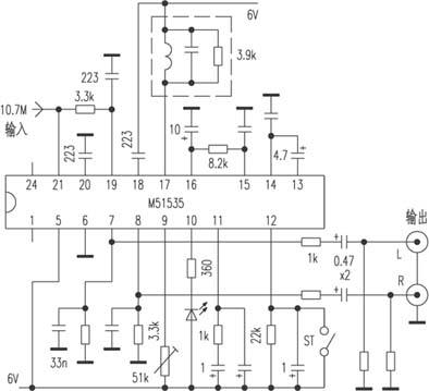

  筆者推薦日本三菱的M51535電路,應(yīng)用電路圖見圖5。這是本人迄今為止見到性能指標(biāo)最好的單片解調(diào)電路,尤其外圍元件的選擇,盡用補(bǔ)品:CBB電容、黑金剛電解、村田瓷片、TDK10.7M。試用表明,解調(diào)后音色相當(dāng)不錯,冠以高保真絕不夸張。這使我想到:音響摩機(jī)成風(fēng)的今天,為什么不把你的FM調(diào)諧器高保真音源摩一摩呢?花費(fèi)不多,可能有意想不到的收獲!該電路的技術(shù)指標(biāo)為:諧波失真0.05%、信噪比72dB、立體聲分離度45dB,可見性能不俗。但只有立體聲指示而無調(diào)諧指示,而上列幾款均具備調(diào)諧和立體聲指示。此外,接收弱信號的立體聲廣播節(jié)目噪聲較大。不過該電路內(nèi)部有自動切換電路,也可用手動開關(guān)直接切換到單聲道位置,這時就變成了清晰的單聲道廣播。其原理是減少了帶寬,提高了信噪比,因為電臺頻率是指它的載波頻率,它的上下還有200kHz的邊帶信號,故兩個臺間隔0.4MHz才不會發(fā)生干擾,單聲道廣播帶寬為200kHz,立體聲帶寬為400kHz。實際上,當(dāng)接收廣播節(jié)目時,由于本地臺少、間距很大,不可能產(chǎn)生干擾,而恰恰在接收很多的遠(yuǎn)地電臺時,不可避免地有鄰頻或同頻干擾,除了靠天線方向消除外,當(dāng)在0.3MHz間隔發(fā)生干擾時,可用兩只10.7MHz中頻陶瓷濾波器串聯(lián)使用,以抑制鄰頻干擾,一般都能取得較好效果。此時最好用一級預(yù)中放來彌補(bǔ)10.7MHz的插入損耗,具體可參見本報1997年合訂本相關(guān)文章。
