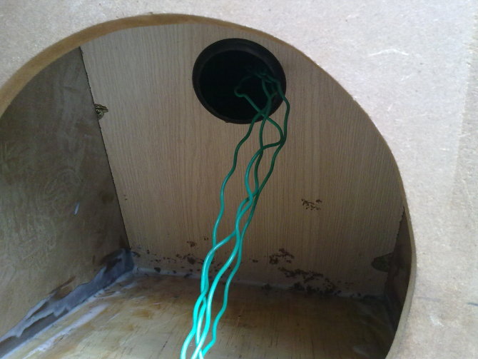

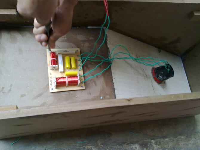

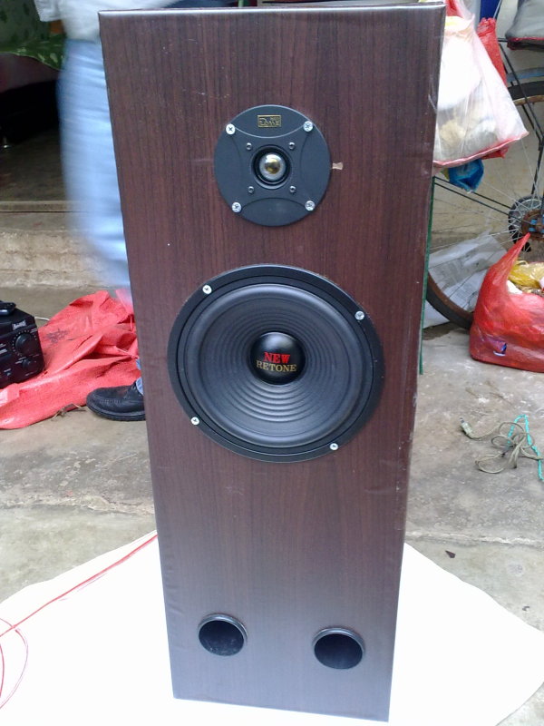

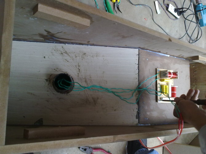

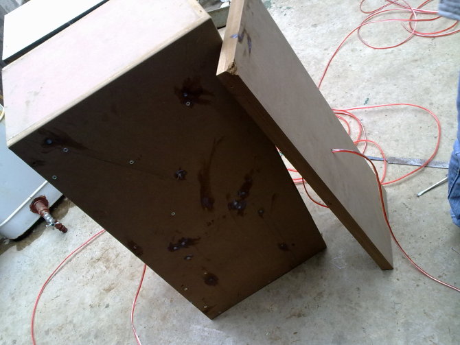

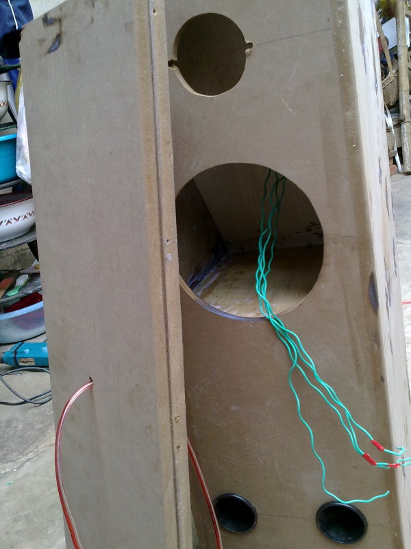

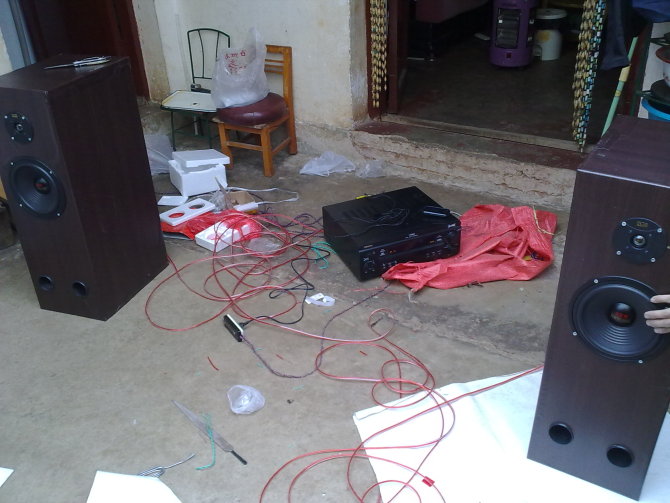

箱體的設(shè)計以倒向加迷宮的思路,是參考《音箱設(shè)計與制作》這本書來完成的。箱體材料用16mm高密度板制作。他說請木匠做的,做工很好只可惜做反了。這下可把我們害慘了,把整個箱體拆開重新安裝里面的檔板……折磨人哪……
高音和低音喇叭均采用雙磁鐵,雖然不是名牌但已經(jīng)足夠了。

這么高音箱,做成三分頻更好,個人意見。
作者: yang62152    時間: 2016-12-22 21:23
做工不錯!
作者: GUOXUAN    時間: 2017-11-26 21:02
土豪老板,連分頻器都用上了!贊!
