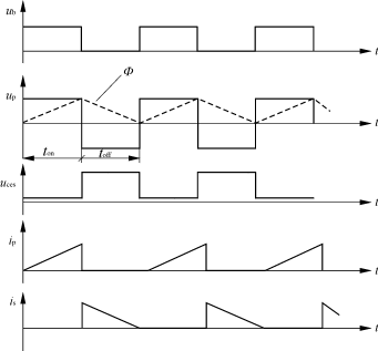

1)toff=τ這種狀態(tài)為臨界狀態(tài),各參數(shù)波形如圖2所示。
圖1 toff=τ的 波 形 圖
圖2中ub為Vp的控制電壓波形;up為變壓器初級(jí)Np電勢(shì)波形;φ為變壓器磁通變化波形;uces為V7集電極電壓波形;ip、is為初、次級(jí)電流波形。

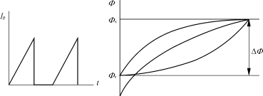

因電路為單端反激電路,所以勵(lì)磁電流是單方向的,變壓器磁芯中產(chǎn)生的磁通只沿著磁滯回線在第一象限上下移動(dòng),如圖6所示。
[a] 勵(lì)磁電流 (b) 磁滯回線
[圖6 勵(lì)磁電流及磁滯回線
