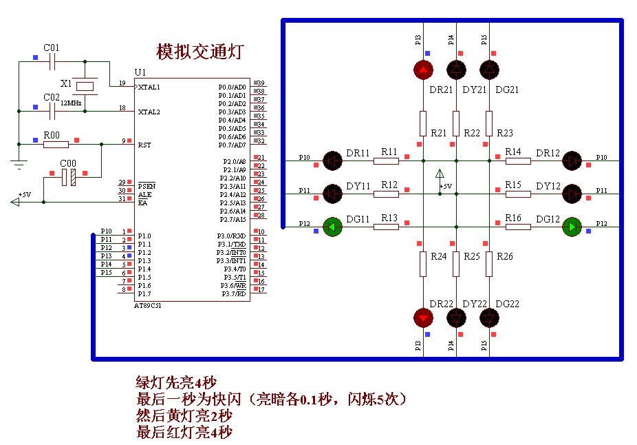

實(shí)例29  模擬交通燈
Proteus仿真一下,確認(rèn)有效。
實(shí)例29 模擬交通燈.rar (35.12 KB, 下載次數(shù): 23)
以上摘自張志良編著《單片機(jī)實(shí)驗(yàn)實(shí)訓(xùn)100例》 ISBN 978-7-5124-1603-1,北航社出版
書中電路和程序設(shè)計(jì)有詳細(xì)說明,程序語(yǔ)句條條有注解。

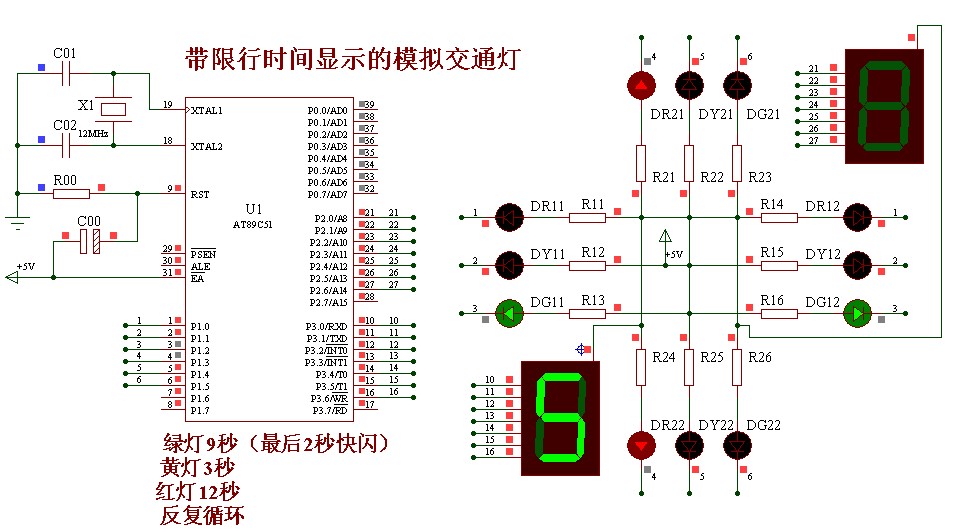

實(shí)例30  帶限行時(shí)間顯示的模擬交通燈
實(shí)例30 帶限行時(shí)間顯示模擬交通燈.rar (40.64 KB, 下載次數(shù): 39)
