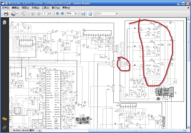

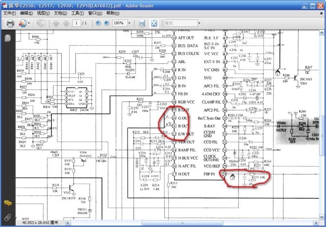

一臺廈華E2517彩電黑屏(大塊LA76832+LC86F3248)。開蓋發(fā)現(xiàn)高壓包打火,郵購了個華聲牌高壓包(BSC26-01N4083A)換上剛開機發(fā)現(xiàn)ABL電路的R209,R207冒煙,還是黑屏。測燈絲,行脈沖,視放電壓正常,高壓正常,三視放的B極為0.3V,陰極為207V和視放電壓相同,測大塊引腳18. 8.1V   ,8.  4.8V,    31.   4.25V, 43.   4.7V基本正常。測加到28腳的行脈沖電壓為0.02V,明顯不對(正常為1.2V),換數(shù)據(jù)無效,代換大塊后,28腳電壓變?yōu)?.2V,19. 20.21 腳電壓為1.47V左右,三陰極為150V左右。開機后有光柵藍屏就是行幅不足,于是并接2000p議程電容。加信號又發(fā)現(xiàn)圖像偏紅,重寫數(shù)據(jù),場幅不滿,進總線(按遙控上的,圖像--返回--睡眠關機---返回。)調(diào)場中心,場幅解決。
