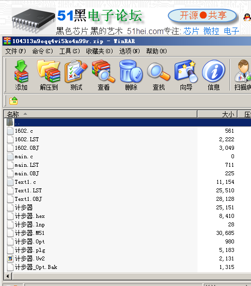

作者: fresh    時(shí)間: 2016-10-17 22:36
這是完整的代碼了嗎 不是部分代碼嗎?怎么沒有1602頭文件
作者: 復(fù)印件腹黑攻    時(shí)間: 2016-10-18 18:58
fresh 發(fā)表于 2016-10-17 22:36
都在main.c里頭,這是比賽預(yù)賽題,我親自做出來(lái)的,絕對(duì)可用
作者: fresh    時(shí)間: 2016-10-19 11:01
復(fù)印件腹黑攻 發(fā)表于 2016-10-18 18:58
可是我下載下來(lái)打開main.c是空的 ,你可以共享一下你的仿真圖嗎?  我有點(diǎn)想不明白仿真圖怎么顯示效果的,又不能移動(dòng)

我打開main.c也是一片空白
