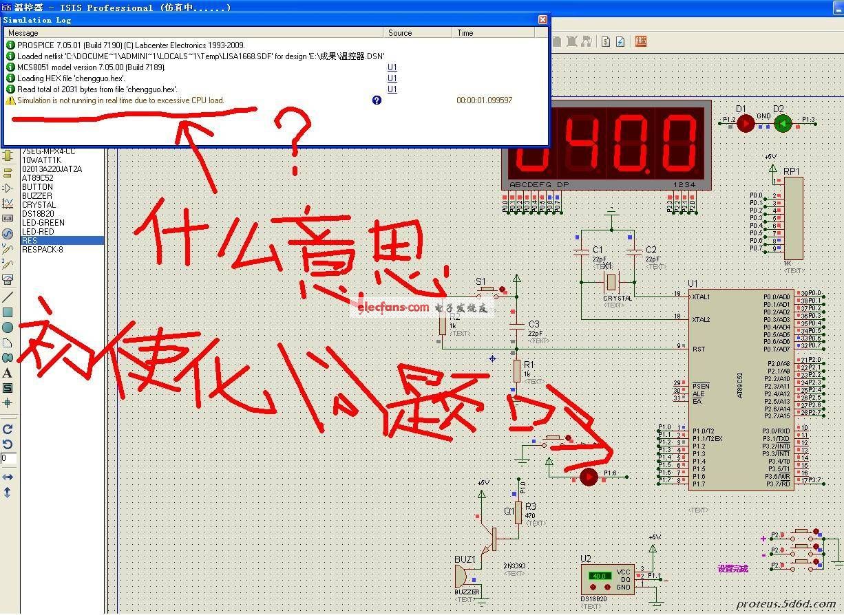

仿真的時(shí)候說 simulation is not running in real time due to excessive cpu load 是什么原因】
如圖,仿真信息提示,能正常運(yùn)行,但是不知道什么地方出問題了,
我想要做出實(shí)物的,擔(dān)心到時(shí)不行,所以先請教一下,這是什么原因,怎么改一下
是初始化的問題嗎?
附件有我的程序和電路圖
成果.rar
76.44 KB, 下載次數(shù): 23, 下載積分: 黑幣 -5
作者: 51黑ff    時(shí)間: 2016-8-20 23:27
Warning:simulation is not running in real time due to excessive cpu load 的提示含義是:
警告:由于CPU過負(fù)荷,仿真不能實(shí)時(shí)地運(yùn)行。
仿真不能實(shí)時(shí)地運(yùn)行,不是說仿真不能運(yùn)行,只是仿真運(yùn)行速度不能像真實(shí)的那樣快速,顯得比較慢或者很慢。
這是經(jīng)常見到的提示,不是錯(cuò)誤,不必在意它。
產(chǎn)生這種提示的原因大致是:
1. 所用計(jì)算機(jī)的性能差,速度上不去。
2. 資源(CPU、內(nèi)存等)被其它應(yīng)用程序占用。
3. 復(fù)雜的電路,特別是復(fù)雜的模擬電路,仿真起來是很累CPU的,更無法實(shí)現(xiàn)實(shí)時(shí)仿真。
4. 電路設(shè)計(jì)中的某些細(xì)節(jié)上的因素,也會在很大程度上影響到仿真速度。
5. Proteus本身的版本功能升級,也帶來資源耗費(fèi)的增大。例如同樣的仿真項(xiàng)目,7.2sp6就比7.4sp3、7.5sp3快得多。
在較簡單電路和較小程序的仿真下,是不被覺察到的。
復(fù)雜電路和大程序的仿真,需要運(yùn)算的工作量大到計(jì)算機(jī)無力應(yīng)付得過來的情況下,必將顯露出來。在老牌賽揚(yáng)300A機(jī)器上表現(xiàn)是這樣,在2.4G的新機(jī)器上的表現(xiàn)也是如此,只是速度都快了很多罷了。
硬件和程序的軟件仿真,和實(shí)際硬件及其程序的運(yùn)行,是完全不同的兩碼事。實(shí)際并不復(fù)雜的電路和程序,軟件仿真起來,計(jì)算機(jī)就要經(jīng)過好大一番折騰,總是要花費(fèi)比實(shí)際更多的時(shí)間。所以,總是報(bào)告:仿真不能實(shí)時(shí)地運(yùn)行。
“Warning:simulation is not running in real time due to excessive cpu load”
這是不言而喻的。即使沒有報(bào)告,仔細(xì)觀察,它往往也做不到實(shí)時(shí)。
恐怕再好的機(jī)器也無力做到完全實(shí)時(shí)。仿真軟件版本的差別也是必然的。

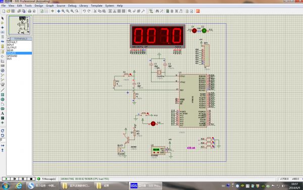

計(jì)算機(jī)仿真速度不會像期望中那樣的速度  仿真只是理想狀態(tài)的預(yù)算     這個(gè)不是錯(cuò)誤  只是仿真速度慢了點(diǎn)而已   建議你在運(yùn)行前關(guān)閉一些不必要的軟件 這個(gè)和你計(jì)算機(jī)有很大的關(guān)系  我試著運(yùn)行了你的  沒有出現(xiàn)任何提示  這是截圖  不懂可以聊我 謝謝
