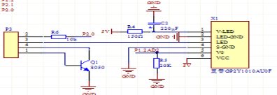

五、電路方案設(shè)計
電源供電模塊

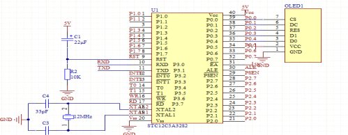

最小系統(tǒng)模塊以及oled模塊

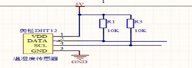

兩個主要傳感器模塊

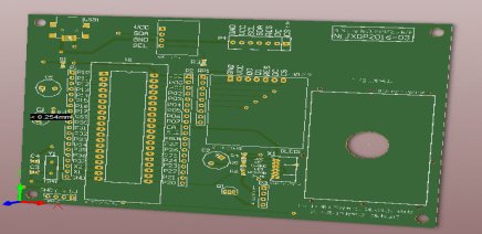

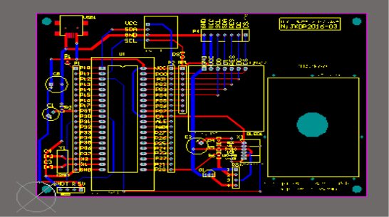

PCB以及電路板3D板模型生成

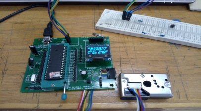

實物圖

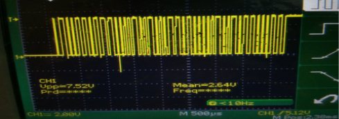

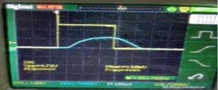

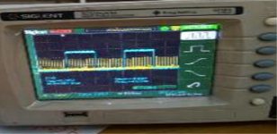

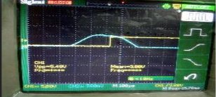

         七、實驗過程及其結(jié)果(部分截圖)分別是(1)pm2.5采樣時刻與AD采集(2)pm2.5信號激發(fā)和產(chǎn)生(3)采集產(chǎn)生信號的間斷信號(4)DHT11輸出的一組數(shù)據(jù)波形時序
