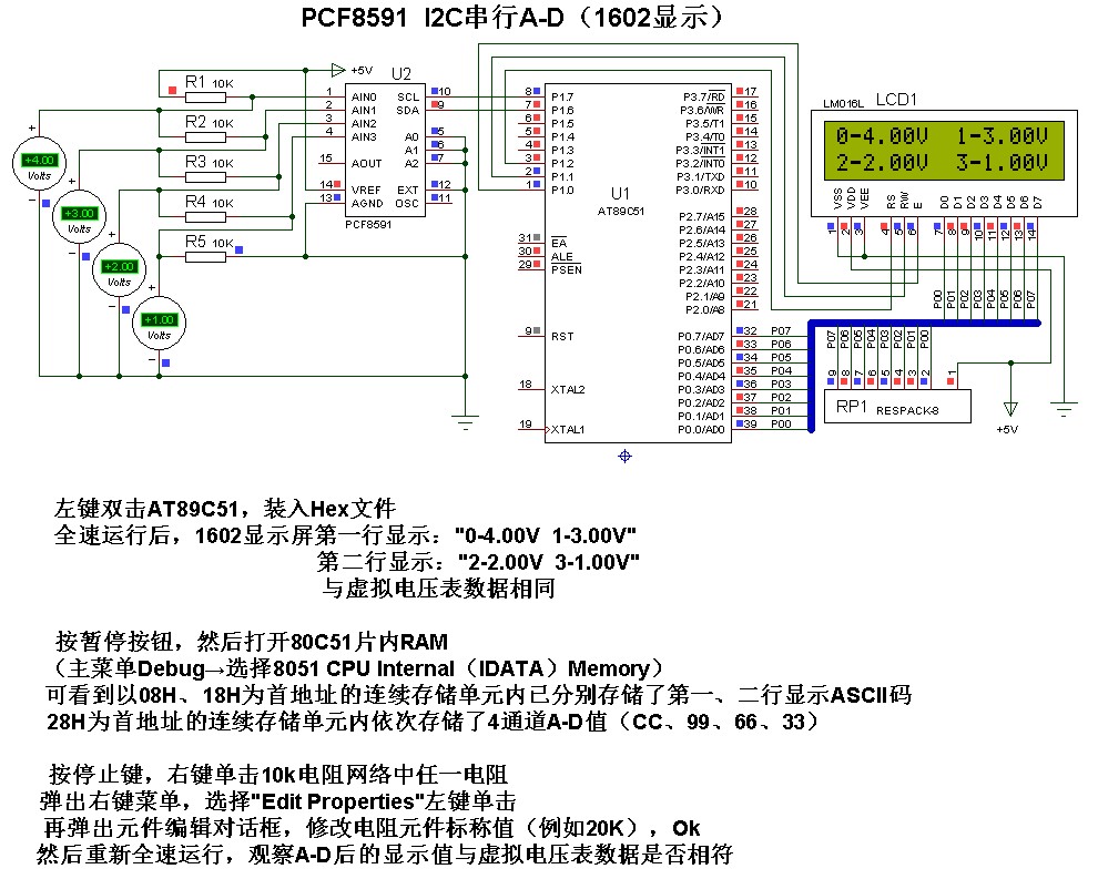

實(shí)例85 PCF8591 I2C串行A-D(1602顯示)
先
Proteus
仿真一下,確認(rèn)有效。
實(shí)例85 PCF8591 I2C串行A-D.rar
(57.96 KB, 下載次數(shù): 10)
2016-11-16 21:30 上傳
點(diǎn)擊文件名下載附件
(221.16 KB, 下載次數(shù): 53)
下載附件
2016-11-16 21:30 上傳
以上摘自張志良編著《
80C51
單片機(jī)仿真設(shè)計(jì)實(shí)例教程——基于
Keil C
和
Proteus
》清華大學(xué)出版社
ISBN 978-7-302-41682-1
書中電路和程序設(shè)計(jì)有詳細(xì)說明,程序語句條條有注解。
