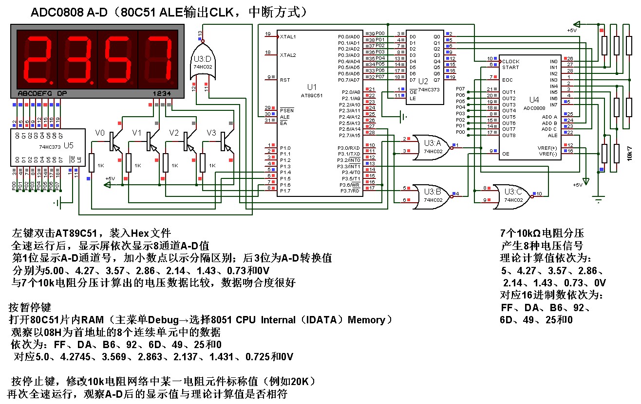

相關(guān)的程序借鑒一下
實(shí)例81 ADC0808中斷方式A-DALE輸出CLK
Proteus仿真一下,確認(rèn)有效。
實(shí)例81 ADC0808A-D( ALE輸出CLK,中斷方式).rar (54.32 KB, 下載次數(shù): 71)
以上摘自張志良編著《單片機(jī)實(shí)驗(yàn)實(shí)訓(xùn)100例》 ISBN 978-7-5124-1603-1,北航社出版.《單片機(jī)原理與控制技術(shù)——雙解匯編和C51》第3ISBN 978-7-111-42393-5機(jī)械工業(yè)出版社.80C51單片機(jī)實(shí)用教程——基于Keil CProteus》高等教育出版社ISBN 978-7-04-044532-9.80C51單片機(jī)仿真設(shè)計(jì)實(shí)例教程——基于Keil CProteus》清華大學(xué)出版社ISBN 978-7-302-41682-1.書中電路和程序設(shè)計(jì)有詳細(xì)說明,程序語(yǔ)句條條有注解。

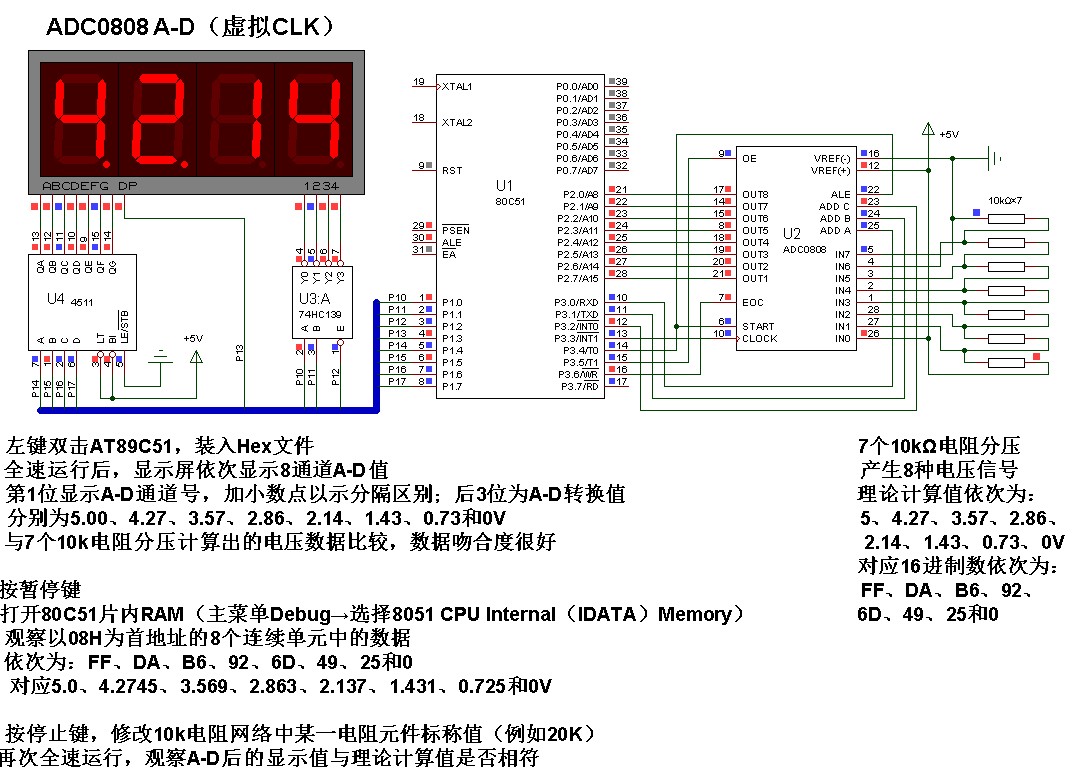

實(shí)例84  ADC0808并行A-D(虛擬CLK)
實(shí)例84 ADC0808A-D(虛擬CLK).rar (35.75 KB, 下載次數(shù): 38)
以上摘自張志良編著《單片機(jī)實(shí)驗(yàn)實(shí)訓(xùn)100例》 ISBN978-7-5124-1603-1,北航社出版.《單片機(jī)原理與控制技術(shù)——雙解匯編和C51》第3ISBN 978-7-111-42393-5機(jī)械工業(yè)出版社.80C51單片機(jī)實(shí)用教程——基于Keil CProteus》高等教育出版社ISBN 978-7-04-044532-9.80C51單片機(jī)仿真設(shè)計(jì)實(shí)例教程——基于Keil CProteus》清華大學(xué)出版社ISBN 978-7-302-41682-1.書中電路和程序設(shè)計(jì)有詳細(xì)說明,程序語(yǔ)句條條有注解。
作者: xzlijiejs    時(shí)間: 2018-8-12 13:29
zl2168 發(fā)表于 2016-12-5 18:05
相關(guān)的程序借鑒一下
實(shí)例81  ADC0808中斷方式A-D(ALE輸出CLK)
先Proteus仿真一下,確認(rèn)有效。
該實(shí)驗(yàn)資料的hex文件仿真有效但沒有源程序,使用書上詳細(xì)源程序編譯產(chǎn)生目標(biāo)程序仿真是8088不工作,不知有沒有辦法解決?
