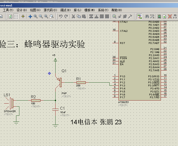

蜂鳴器仿真

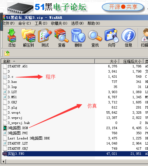

實(shí)驗(yàn)3.zip
49.92 KB, 下載次數(shù): 41, 下載積分: 黑幣 -5
