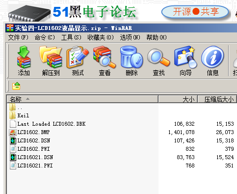

實(shí)驗(yàn)四-LCD1602液晶顯示.zip
92.45 KB, 下載次數(shù): 10, 下載積分: 黑幣 -5
