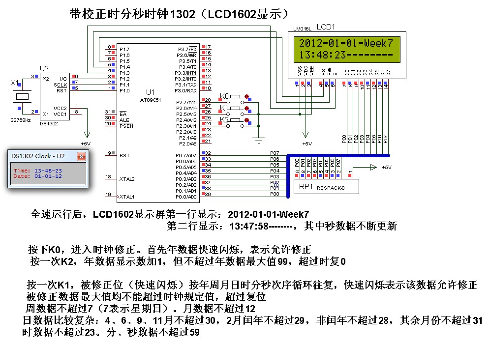

那是你程序出問題了,給你介紹一個成功成熟案例,自己去對照研究吧!
實例91 具有校正功能的時鐘1302LCD1602顯示)
Proteus仿真,確認(rèn)有效。
實例91 帶校正時鐘1302(LCD1602顯示).rar (52.68 KB, 下載次數(shù): 52)
以上摘自張志良編著《80C51單片機仿真設(shè)計實例教程——基于Keil CProteus》清華大學(xué)出版社ISBN 978-7-302-41682-1書中電路和程序設(shè)計有詳細(xì)說明,程序語句條條有注解。仿真電路和Hex文件能在清華出版社網(wǎng)站免費下載,程序源代碼只能到書上看了。到圖書館借,或到新華書店翻閱,或到網(wǎng)上書店打折購買。
