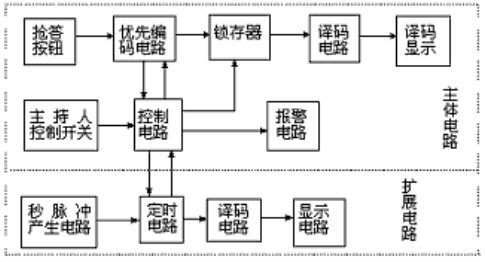

3.2.1  結(jié)構(gòu)框圖及說明
圖3.1 系統(tǒng)組成框圖
搶答電路中,由主持人控制選手的搶答電路的工作與否,在發(fā)出搶答指令的同時打開倒計時電路,在倒計時時間范圍內(nèi)允許選手搶答。若選手超時或提前搶答,則犯規(guī),報警電路工作,顯示電路顯示犯規(guī)選手序號。若選手正常搶答,則顯示電路顯示搶答成功的選手序號,蜂鳴器工作發(fā)出提示,進入答題系統(tǒng)。答題系統(tǒng)由主持人發(fā)令開始并控制倒計時系統(tǒng),在倒計時時間范圍內(nèi),選手答題。倒計時結(jié)束時提示電路發(fā)出提示,選手停止答題,展示自己的答案。一輪數(shù)字搶答器工作完畢后,主持人可以復(fù)位控制開關(guān)進行下一輪搶答。
3.2.2  系統(tǒng)原理圖及工作原理
定時搶答器的總體框圖如下圖
圖3.2 系統(tǒng)組成框圖
如圖所示電路包括主體電路和擴展電路兩部分。其中主體電路完成基本的搶答功能,即主持人按下控制開關(guān)后,當(dāng)選手按動搶答鍵時,數(shù)碼管顯示選手編號,同時封鎖輸入電路,其他選手搶答無效。擴展電路完成定時搶答的功能以及報警功能。圖3.2所示電路的工作過程是:接通電源后,主持人將控制開關(guān)置于“清除”處,此時搶答器處于禁止?fàn)顟B(tài),選手不能進行搶答,定時顯示器顯示設(shè)定的時間(30s),當(dāng)主持人將控制開關(guān)置于 “開始”時,揚聲器發(fā)出聲響,搶答器處于工作狀態(tài),同時定時器開始倒計時。當(dāng)選手在定時時間內(nèi)按動搶答鍵時,電路要完成以下功能:
(1)優(yōu)先編碼電路判斷搶答者的編號,并由鎖存器進行鎖存,然后通過譯碼顯示電路在數(shù)碼管上顯示搶答者的編號;
(2)揚聲器發(fā)出短暫聲響;
(3)控制電路對其余輸入編碼進行封鎖,禁止其他選手進行搶答;
(4)控制電路要使定時器停止工作,數(shù)碼管上顯示剩余的搶答時間,當(dāng)選手將問題回答完畢,主持人操作控制開關(guān)進行系統(tǒng)清零,使系統(tǒng)回復(fù)到禁止工作狀態(tài),以便進行下一輪搶答。當(dāng)定時時間到,卻沒有選手搶答時,系統(tǒng)將報警,并封鎖輸入電路,禁止選手超時后搶答。

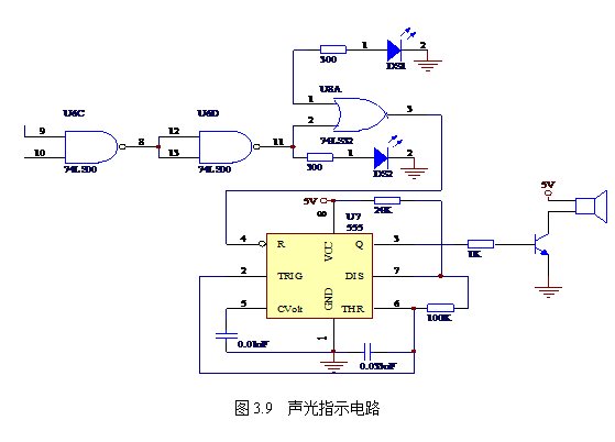

(6) 聲光指示電路的設(shè)計
聲光指示單元用于指示搶答的信息,能夠指示出搶答是否有效,圖1.22是聲光指示單元的電路。各單元的指示信號送給雙與非門74LS00及雙輸入或門74LS32,它將信號進行不同的組合處理分別送給發(fā)光二極管或音頻產(chǎn)生電路來向主持人做出相應(yīng)的信號指示。圖中,DS1為無效搶答指示燈,DS2為有效搶答指示燈。
1.011.jpg 以上就是多個單元電路的詳細分析,下面將各單元聯(lián)系起來做一次全面地分析。電路功能規(guī)定,當(dāng)SA按下后為清零狀態(tài),此時不允許搶答,只有當(dāng)SB按下后且在規(guī)定的時間內(nèi)搶答才視為有效搶答。分析如下。

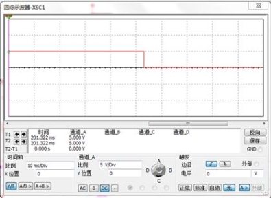

CTR端的示波器波形,撥動開關(guān)后,CTR上跳,有人搶答時,CTR下跳,如下圖所示:
圖4.3 示波器波形圖

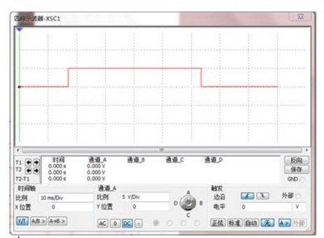

倒計時開始后開始計數(shù),同時倒計時指示燈亮直到倒數(shù)到0秒熄滅,計時器個位減到0時,BO1出現(xiàn)一個下跳;計時器十位減到0時,BO2出現(xiàn)一個下跳,如下圖所示:
圖4.5 示波器波形圖

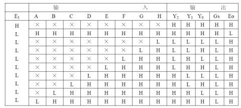

1. 74LS148的引腳圖和邏輯功能表
