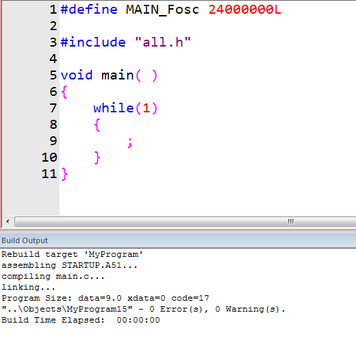

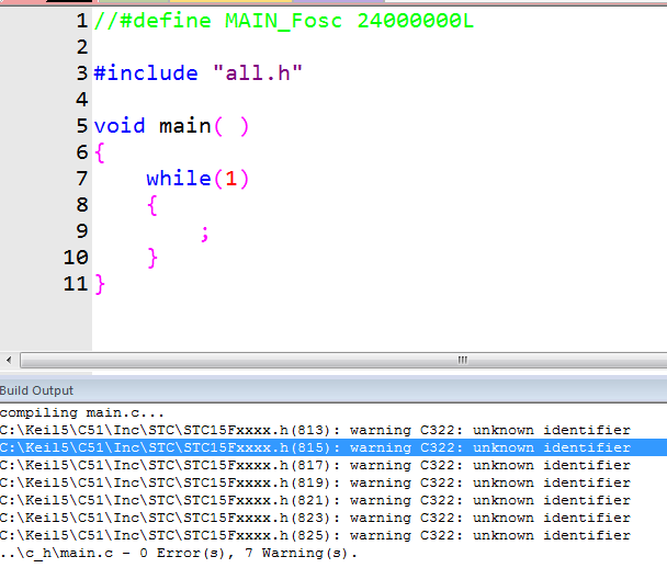

作者: 大風(fēng)吹過啊    時間: 2017-8-7 22:08
應(yīng)該是主程序里沒有定義主頻
在程序最前面加這句就好#define MAIN_Fosc 24000000L
截圖1
