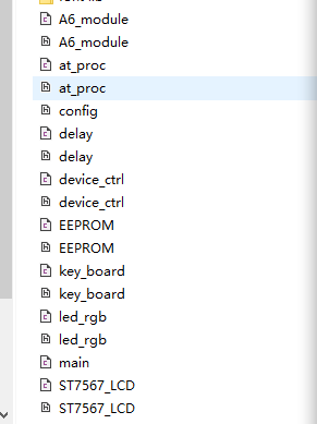

全部資料下載地址:
A6驅(qū)動(dòng)實(shí)例.rar (29.24 KB, 下載次數(shù): 35)
