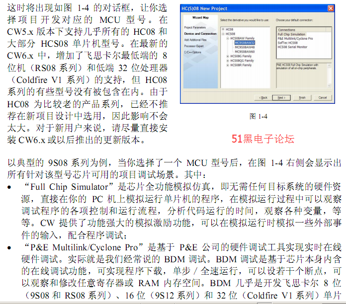

1.  CodeWarrior中建立新項(xiàng)目
運(yùn)行 CodeWarrior(CW)集成開發(fā)平臺(tái),如圖 1-1 所示在 File 菜單下點(diǎn)擊New,彈出建立新項(xiàng)目的模板對(duì)話框,
見圖1-2。
一般的簡便做法是在圖 1-2 對(duì)話框左面的選擇列表中選擇ìHC(S)08  New Project Wizardî,然后在右面的項(xiàng)目名ìProject  Nameî輸入條中,輸入你要建立的新項(xiàng)目名字,再在ìLocationî一欄中用   確定項(xiàng)目存放的文件夾路經(jīng),完成后按ìOKî進(jìn)入下一步。
你也可以在圖 1-2 對(duì)話框左側(cè)列表中選擇ìEmpty  Projectî,這樣生成的項(xiàng)目不 包 含 任 何 文 件 , 你 必 須 在CodeWarrior 中自己添加所有相關(guān)的文
件內(nèi)容。我想除非有特殊理由,實(shí)際項(xiàng)目開發(fā)過程中很少采用這種麻煩的方式來建立自己的項(xiàng)目。
接下去是選擇項(xiàng)目開發(fā)所用的編程語言,見圖 1-3。最常用的當(dāng)然是 C 語言編程。有時(shí)因具體項(xiàng)目要求,除了 C編程外還需要編寫?yīng)毩⒌膮R編語言模塊,那就再加選匯編工具(Assembly)。C++編程在免費(fèi)版和標(biāo)準(zhǔn)版 CW 下都不支持,只有在專業(yè)版下才可以使用。編程語言選擇完畢后按ìNextî。
