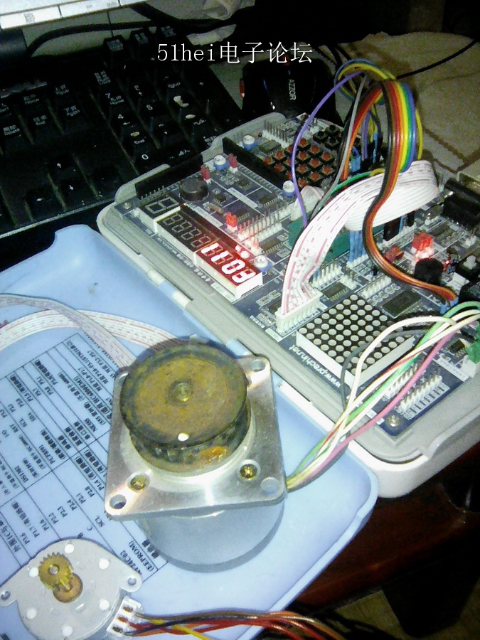

步進(jìn)電機(jī)調(diào)速實(shí)驗(yàn)過(guò)程的實(shí)物照片:

我重新做了一遍proteus仿真程序,發(fā)現(xiàn)只轉(zhuǎn)45度就停了,按鍵引腳與程序不符合,我用ULN2003A接到P1^0,P1^1,P1^2,P1^3,再接步進(jìn)馬達(dá),可以正常轉(zhuǎn)動(dòng),調(diào)速,正反轉(zhuǎn)操作

問一下為什么會(huì)出現(xiàn)步進(jìn)電機(jī)只振動(dòng),不轉(zhuǎn)動(dòng)的情況
代碼無(wú)誤的情況下,你看看是不是供電不足的原因。電機(jī)最好單獨(dú)供電。
