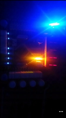

我碰到過這樣的情況幾次了怎么看程序都沒問題  把多余程序剛掉  只留下數(shù)碼管計時  但燈自動亮  為什么?  我電腦有問題嘛?  我曾經(jīng)重裝過燒入軟件和 ...

代碼最好拿上來大家分析

ID:261798 發(fā)表于 2017-12-14 22:53
感覺程序有點問題
ID:258226 發(fā)表于 2017-12-14 17:43
你用調(diào)試模式,就讓程序在亮燈前暫停,找到是具體哪一行代碼使你燈亮的
ID:261533 發(fā)表于 2017-12-14 14:37
CPLD程式可能有誤,需進入確認程式碼.
ID:261467 發(fā)表于 2017-12-14 12:01
程序?qū)懙牟粚Π,注意二極管的連接方式
ID:236405 發(fā)表于 2017-12-14 11:28
有沒有可能是程序自帶的指示燈?
ID:140275 發(fā)表于 2017-12-14 11:10
除了照片其它什么都沒有怎么解決。。。
ID:140275 發(fā)表于 2017-12-14 11:09
是沒有看出來而不是沒有問題,過一段時間出錯是跑飛,程序BUG受到干擾等原因。。
ID:231046 發(fā)表于 2017-12-14 10:53
沒有初始化IO 口吧,會亮量下腳電壓 是多少V ,
ID:47286 發(fā)表于 2017-12-14 10:51
沒有實現(xiàn)你想要的目的就是有問題 只是自己沒看見而已 編程可怕的不是語句錯誤是邏輯沖突 這種問題看不出 編譯也沒問題 就是執(zhí)行不對勁 沒有別的辦法 繼續(xù)一行一行找問題 想邏輯 我也常遇到這樣的情況
ID:261420 發(fā)表于 2017-12-14 10:17
仿真,代碼一行行走,看看是不是按照設(shè)想的那樣走的;如果不是那就是程序BUG,如果是那就量一下各個點電壓,看是不是硬件問題
