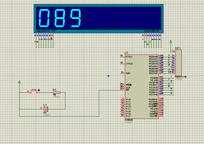

單片機(jī)數(shù)碼管當(dāng)百位小于3在數(shù)碼管上顯示正常,大于3就顯示錯誤 急,明天考試了
查看數(shù): 1904 | 評論數(shù): 2 | 收藏 0
發(fā)布時間: 2018-1-17 18:38
  求大神解釋一下為什么我這個數(shù)碼管程序,當(dāng)百位小于3在數(shù)碼管上顯示正常,大于3就顯示錯誤 #include<reg52.h> #define uint unsigned int #define uchar unsigned char uchar code  &n ...
ID:7485 發(fā)表于 2018-1-18 18:22
當(dāng)“uchar  x”時,x只能小于或等于0xff,用10進(jìn)制表示就是255 。十進(jìn)制的345=0x156,由于“uchar”是8位,所以就變成0x56了,0x56轉(zhuǎn)換成10進(jìn)制就是89 。
按樓上的說的“uint  x;”就沒問題了。
ID:213173 發(fā)表于 2018-1-18 06:43
變量x的數(shù)據(jù)類型錯誤:大于255要用uint  x;
