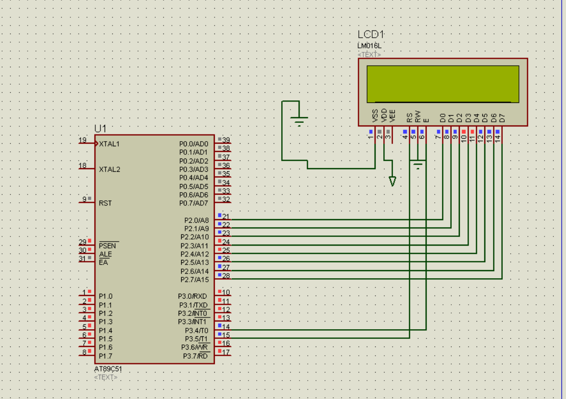

proteus中1602能動(dòng)態(tài)顯示么

為什么仿真就下面一道杠,不動(dòng)態(tài)顯示                          #include<reg51.h> #define uint unsigned int #define uchar unsig ...

主要是你的代碼沒放到while(1)中,而是你一直用while(1)在空等.下面一道杠應(yīng)該是你放的啟始地址錯(cuò)位
