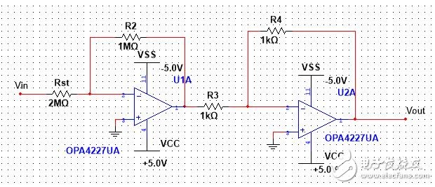

應(yīng)用OP4277運(yùn)放對壓阻薄膜的輸出信號(hào)進(jìn)行放大,兩級(jí)反向比例,如圖,Rst是壓阻器件變阻測量壓力,請問這樣設(shè)計(jì)有問題么?為啥STM32采集不到?測量第二級(jí)運(yùn)放輸出竟然為負(fù)值?這不合理?第一級(jí)為負(fù)值是合理。。。但 ...

你根本沒放大,反而縮小來。電阻取值1M、1k不對,很不對!第一級(jí)可用電壓跟隨器,第二級(jí)可根據(jù)源信號(hào)大小放 ...
不管是放大還是縮小,最后的結(jié)果應(yīng)該不會(huì)是負(fù)的吧。。。因?yàn)镽st變換范圍較大。。。能小到10K左右。。

你根本沒放大,反而縮小來。電阻取值1M、1k不對,很不對!第一級(jí)可用電壓跟隨器,第二級(jí)可根據(jù)源信號(hào)大小放大至0~5V?礃幼幽阈枰a(bǔ)補(bǔ)模電基礎(chǔ)。
