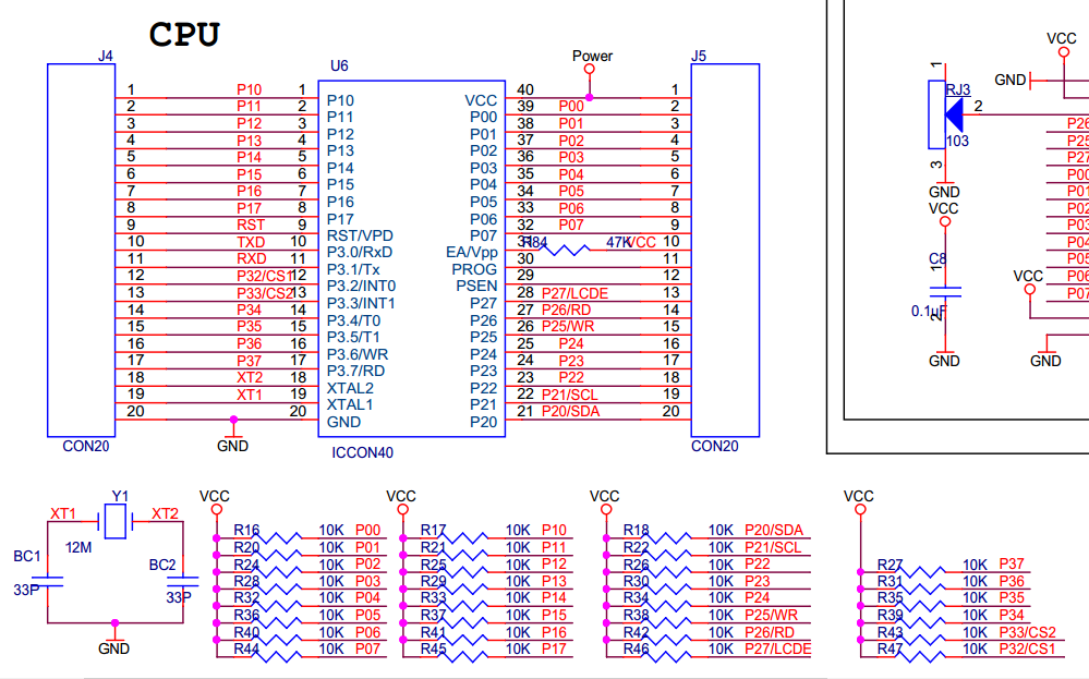

買(mǎi)的開(kāi)發(fā)板原理圖上IO口都接了10k電阻,但網(wǎng)上看到說(shuō)stc89C52內(nèi)部有上拉電阻了,不需要再外接?

單片機(jī)每個(gè)IO口的輸入輸出電流有限,超過(guò)的話容易燒壞芯片。加上上拉電阻,起到限制電流、穩(wěn)定IO口高地位狀態(tài)的作用,一般51/52內(nèi)部的P1、P2、P3三組IO口集成了內(nèi)部上拉電阻,如果P0需要使用要用作I\O口,就必須接上拉電阻(在訪問(wèn)外部存儲(chǔ)器時(shí),P0口作為地址/數(shù)據(jù)復(fù)用口使用,不外接上拉電阻)P0口內(nèi)部結(jié)構(gòu)、外接上拉電阻圖如下
